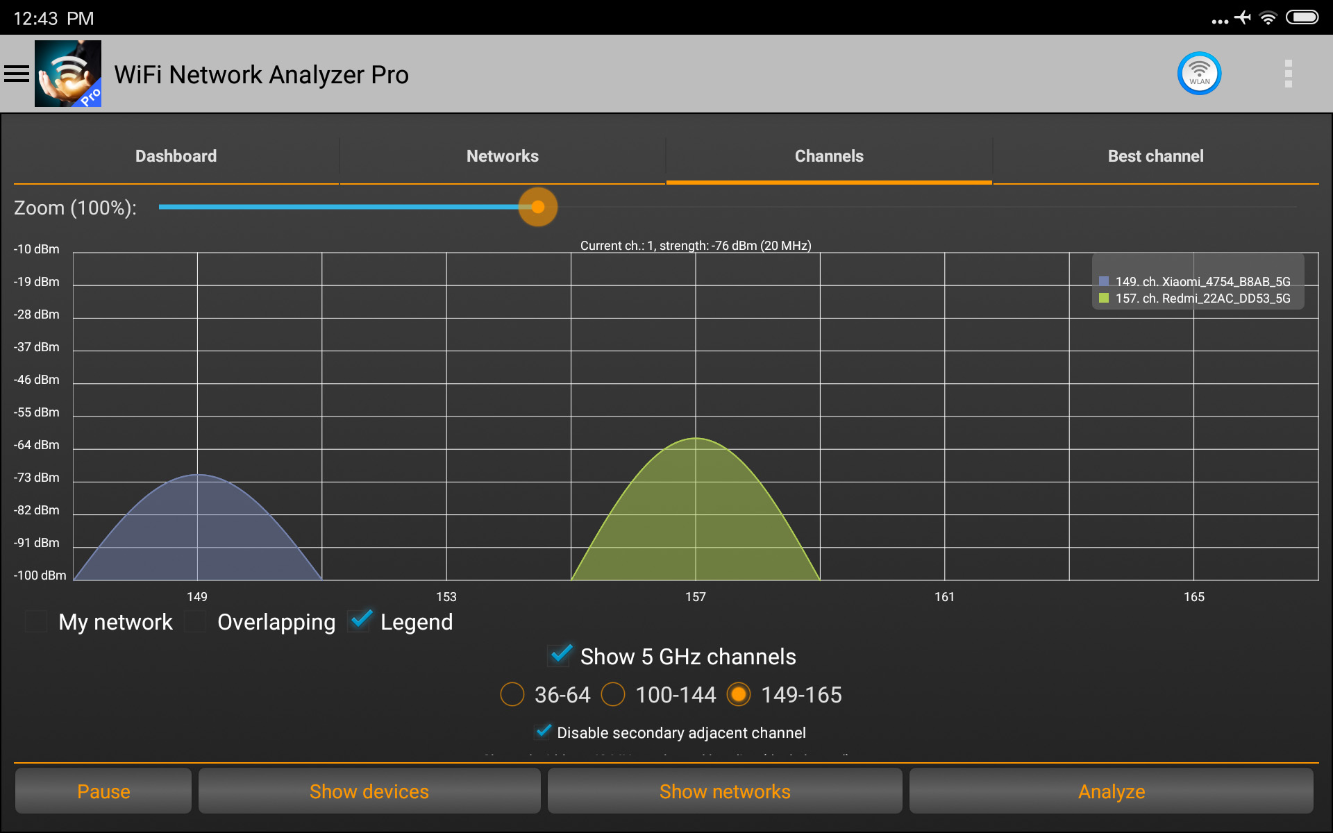

    Em bị bịnh ghiền wifi :D Nghe mấy anh bạn nói gần đây Mì xào có con Redmi AC2100 sóng rất xuất sắc. Em lấy về test thử. Giá cũng tương đương con Router R3G hôm trước: 670k
    So với R3G sóng mạnh hơn khá nhiều. Ở 2.4G và 5G, AC2100 mạnh hơn khoảng -10dBm.
    So sánh băng tần 2.4G ở khoảng cách 30m cách 1 tường (2 mì xào gần nhau, Apple TC cách 2 tường):
    So sánh băng tần 5G ở khoảng cách 30m cách 1 tường. Lúc này TC mất sóng 5G:
    Trước đây em có so sánh Xiaomi R3G với một con rất khá trong tầm giá 2tr là Asus AC58U / AC1300UHP. Em thấy Asus ở 2.4G tương đương với R3G, ở 5G hơn R3G -5dBm, có nghĩa là độ mạnh sóng 5G nằm giữa hai em Xiaomi này.
    Em có thử dùng Redmi AC2100 làm wifi repeater cũng rất ngon. Em cho AC2100 kết nối với TC ở 5G. Sau đó phát lại cùng tên hospot với TC 5G luôn. Như vậy em đi ra xa. Device sẽ tự động chuyển sang kết nối với AC2100.
    Băng tần 2.4G của TC em chỉ dùng cho streamer nhạc.
    pubcoon, Scorpio and binna like this.
