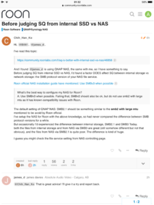

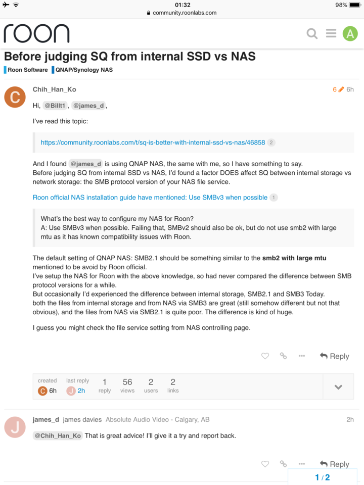

    Có thể phát nhạc từ NAS chưa hay là do cái này chăng bác @tml3nr:
    tml3nr likes this.

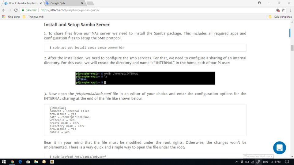

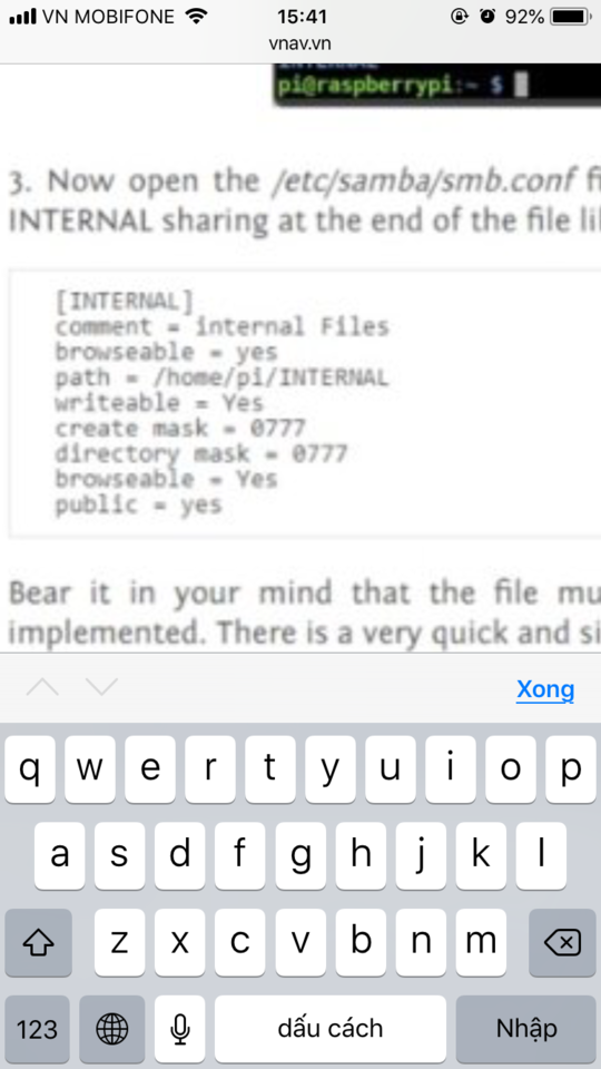

    Em đang tạo PI-NAS để xài nhưng cài đến bước này ghi file INTERNAL thì bí , bác nào biết ghi file và lưu lại như thế nào hướng dẫn em với ạ .
    thanks
  7. tml3nr
    tml3nr Advanced Member
    30/4/07
    3.082
    3.519
    Họ kêu mình tạo folder INTERNAL trong /home/pi chứ không phải tạo file.
    Anh gõ:
    mkdir /home/pi/INTERNAL
  8. hn1804
    hn1804 Advanced Member
    29/2/16
    571
    605
    Anh tạo rồi ,nhưng đánh các thêm vào file smb.conf không biết đánh chổ nào và save lại như nào , lọ mọ mà nó báo lỗi không cho save .
  9. tml3nr
    30/4/07
    3.082
    3.519
    sudo nano /etc/samba/smb.conf
    Sau khi edit xong, anh bấm ctrl+x, rồi bấm y, rồi enter.

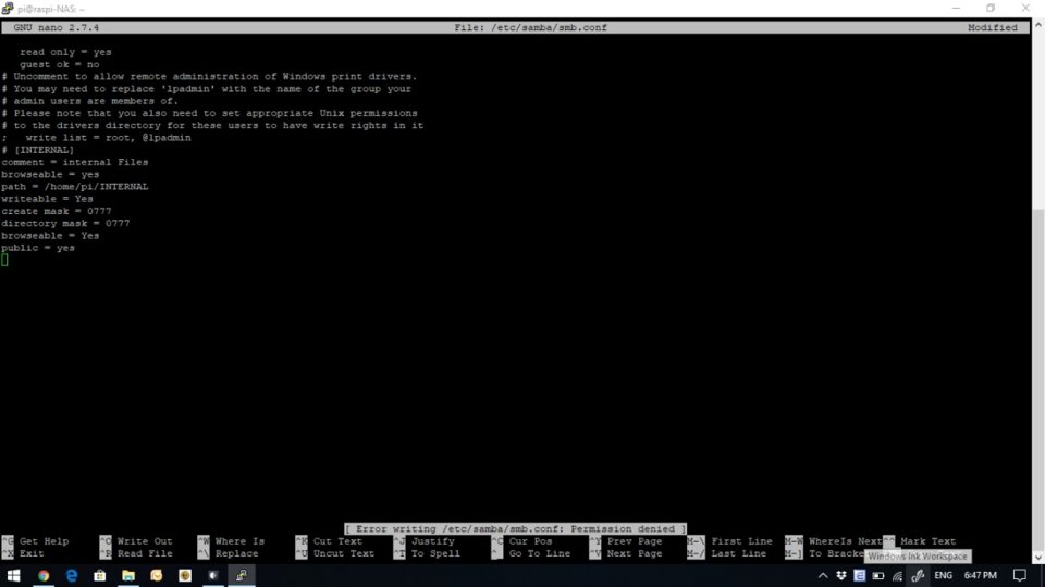

    Anh chép vào dòng cuối file smb.conf nó không cho save . Chép vào chỗ nào vậy em

    - Anh save nó báo lỗi hay sao ạ?
    - Chép đoạn đó vào cuối file.
  12. hn1804
    29/2/16
    571
    605
    chép vào đoạn cuối rồi save lại thì nó báo thế này
  13. tml3nr
    30/4/07
    3.082
    3.519
    Anh có dùng "sudo nano /etc/samba/smb.conf" không ạ?

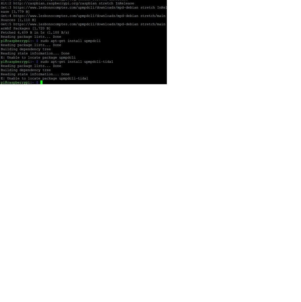

    Bác giải thích cho em chỗ này được k ah. em cài mà nó báo enable to locate pakcage upmpdcli tidal
  22. tml3nr
    30/4/07
    3.082
    3.519
    Anh kiểm tra lại thật kỹ các bước bên trên lệnh "sudo apt-get install upmpdcli":
    #1:
    Code:
    sudo raspi-config
    - Set location
    - Extend patition
    #2:
    Code:
    sudo nano /etc/apt/sources.list.d/upmpdcli.list
    Thêm vào:
    Code:
    deb http://www.lesbonscomptes.com/upmpdcli/downloads/mpd-debian/ stretch main
    deb-src http://www.lesbonscomptes.com/upmpdcli/downloads/mpd-debian/ stretch main
    #3:
    Code:
    sudo apt install dirmngr
    #4
    Code:
    gpg --keyserver pool.sks-keyservers.net --recv-key F8E3347256922A8AE767605B7808CE96D38B9201
    gpg --export '7808CE96D38B9201' | sudo apt-key add -
    #5:
    Code:
    sudo apt-get update
    #6:
    Code:
    sudo apt-get install upmpdcli-tidal
    Anh lưu ý là bước #4 có thể dùng 2 cách để thực hiện. Anh xem thêm ở đây ạ:
    https://www.lesbonscomptes.com/pages/signatures.html
    DuanBui likes this.

    thanks Bác, số 4 làm theo cách 2 thì ok bác
