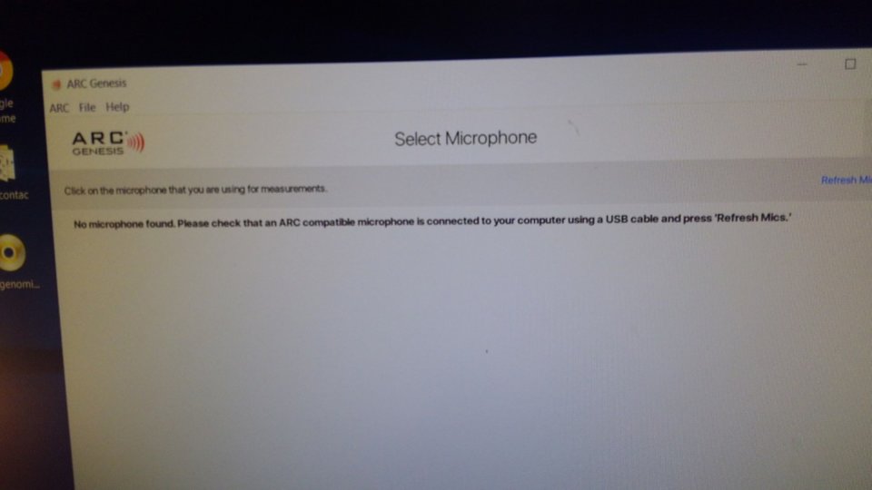

    mình cũng vừa rước anthem 720 mà sao cân chỉnh ARC Genesis nó không phát ra tiếng gì cả...cái mic nó không có số, nên mình xem trên yuotube thấy mic của họ có số mình lấy đại và nó chạy mà không có tiếng gì...đồ thị sóng cũng hiện ra nhiều lần... cuối cùng nó kết thúc và chạy, rồi up load... chắc có lẽ không đúng... nhưng xem phimthử thì không phân biệt được tiếng loa nào cả... thiệt là bối rối.
    rất mong được các bác khai sáng và giúp đớ

    Mic anthem có số serial để nhập vào khi chạy phần mềm setup ARC nhe bác.
    Hướng dẫn setup như sau:
    1. Vào trang Anthem tải ứng dụng phần mềm ARC Genesis
    2. Cài ứng dụng phần mềm ARC Genesis vào laptop
    3. Kết nối internet cho laptop và REC (cùng 1 mạng internet nhe)
    4. Cắm mic anthem và dây usb vô laptop. Chạy phần mềm ARC Genesis trên laptop, phần mềm ARC Genesis sẽ kết nối REC và micro setup
    5. Lần lượt đặt mic vào các vị trí người ngồi xem tivi theo hướng dẫn trên phần mềm ARC Genesis
    6. Hoàn tất các điểm đo tín hiệu mic theo hướng dẫn của phần mềm ARC Genesis đển khi kết thúc, phần mềm sẽ tự cài các thiết lập cho REC
    7. Luu ý khi chạy ARC Genesis:
    -phòng đóng kín
    -tắt các thiết bị gây tiếng ồn như Quạt máy, máy lạnh....
    -cầm Mic đo thì gio tay lên cao, người thấp xuống, tránh che người giữa loa và mic
    Chúc thành công

    bác RTTrung rất mến, cám ơn Bác đã tận tình giúp.
    mình đã thực hiện mục 1+2 hôm qua.
    và hôm nay đã thực hiện mục 3. và nó hiện lên mục anthem 720, nhưng nó không thể tìm ra mic, nếu mình chọn anthem 1120 thì nó chạy nhưng không có tiếng. có khả năng mic lỗi.
    loay hoay làm không nổi phải nhờ thằng con trai, cháu nó biết tiếng anh, xem mấy hướng dẫn của yuotube, rồi kết nối không dây làm từ ipad... giờ nghe được rồi.

    có lẽ bác dùng không đúng mic chính hãng Anthem nên phần mềm nó không nhận ra đó bác. Bác có thể dùng Mic trên iphone ipad cũng ok nhưng có thể độ chính xác không hay bằng Mic rời chính hãng.

    Em có mon men hỏi bọn kỹ thuật của Anthem (cái này em từng chat với bác Trung) thì có vài điểm cần lưu ý khi dùng phần mềm ARC là:
    (i) Có hai phần mềm là ARC Genesis dùng trên máy tính và ARC Mobile dùng trên điện thoại. Muốn dùng được cái ARC Genesis thì phải dùng mic xịn của nó, có serial number. Còn nếu không thì chỉ có thể dùng ARC Mobile thôi. Thuật toán của ARC Genesis + Mic sịn, chắc chắn sẽ cho ra kết quả tốt hơn nhiều so với ARC Mobile.
    (ii) Một số mic khác không phải của Anthem thì có thể sẽ không dùng được với ARC Genesis (dù bác nào đó cam đoan là dùng được). Tuy nhiên bác vẫn có thể cắm vào với iphone hoặc máy android để chạy ARC mobile. Em chưa thử nhưng em nghĩ chắc là test bằng mic rời sẽ tốt hơn mic của chính Iphone.

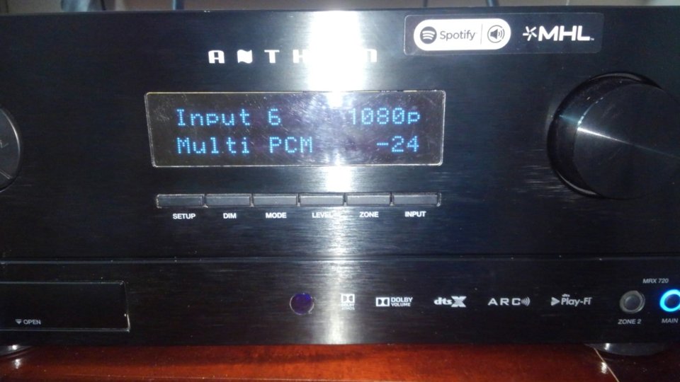

    hồi chiều thấy con trai nói đã làm chạy được arc... tối nay mình mới mở phim xem...cảm giác chỉ có 2 loa front chạy thôi, sub ,center , srs mất tiêu... còn pc mình xài main Z170M-PLUS + i7 6700T, xuất hdmi onboard, con này theo tài liệu cũng được HD 5400. mà trên rec anthem lại đề chỉ có pcm đa kênh..? để ngày mai gắn car vag gefort rời vào xem...vất vả từ qua tới nay rồi...

    Thường thì là do bác để chế độ audio không phải là passthrough hoặc bitstream. Bác xem lại xem.

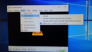

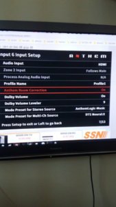

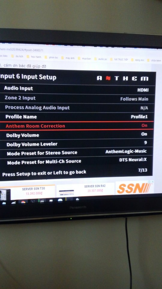

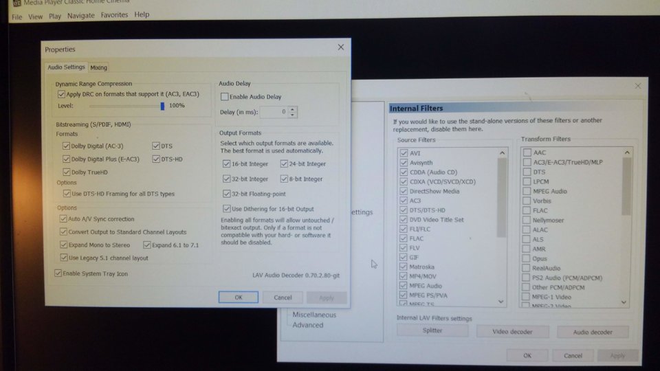

    hôm qua mình ngồi đọc manual anthem 720 1 buổi, đọc tới đâu mò tới đó, tới tối yên lặng, nhờ con trai lấy Iphon chạy ARC Genesis cuối cùng cũng thành công. nhưng phát thử phim Mission.Impossible.3.2006.1080p.BluRay.DTS.x264.D-Z0N3 17gb bằng media classic mpc. nhưng cũng chỉ có 2 loa trước chạy... sau cài thêm VLC media, cũng phát lại phim đó thì thêm được loa sub+ srs trước chạy. còn srs sau im như hến...mình hết cách... các xem hình và góp ý giúp mình còn sai hay thiếu chỗ nào...rất mong các bác đã trải qua giúp đỡ cho mình...còn nếu không được thì phải mua thêm gì...pc của mình cấu hình cũng khá : main Asus Z170 lus + cpu I7 6700T. ssd m2 ,ram 16gb.và hiện nhà đang có 2 car EVGA GTX 670 & EVGA GTX 960. chỉ có điều máy mình đang chạy nguồn linear và Fanless cpu nên không muốn đưa em car hình vào. rất mong được các bác đã trải qua bốc thuốc cho em với. xin đa tạ các bác trước.

    Chụp hình phần speker xem có bật loa surrback ko bác vì nếu đã xuất được 5 loa thì ko lý gì không xuất được 7 loa,
    Đầu tiên bác vào phần speaker kiểm tra bằng cách test tone nếu tất cả các loa đều có tiếng thì ok còn nếu không có là xác định surr back bị lỗi, nếu xui thì bác có thể mua con 720 này là con lần trước em mua bị lỗi trả lại mất 2tr tiền.....:D

    mình tes ton và chạy arc thì có đủ các loa... và profile cũng có mặt đầy đủ... hồi trưa em tải CyberLink_PowerDVD_và cài và play file này Mission.Impossible.2.2000.1080p.BluRay.DTS.x264.D-Z0N3 thì chạy đủ tất cả theo 7.1... được cái âm thanh,nhưng không có hình...:( thằng này em ít xài, nên chưa mò xong... tạm thời theo xxx ý của em là xuất file từ máy tính bị ảnh hưởng của soft play rất nhiều.em vẫn rất mong được các bác tiếp tục ủng hộ và trợ giúp.

    Bác mua con shield cho tiện còn pc nó rắc rối lắm còn nếu xài pc thì plash pro nhưng phải biết crack. cyberlink cũng phải crack:D
    * Theo em túm lại là dẹp pc đi mua shield 2017 cũng được tầm 3tr là chiến ngon.
