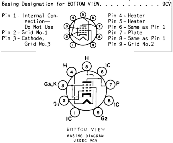

    7189 bác thay bằng L84 cũng đc bác ạ 2 bóng thông số cũng gần tương đương như nhau, bác thay luôn đc. Nếu là amply PP thì bác chỉnh lại biass khi thay đèn L84. Bác xem lại đèn trên amply nếu là 7189A thì chân đèn khác 1 chút ko thay đc bác ạ.

    Về chân đế 7189 và 6BQ5 là như nhau:

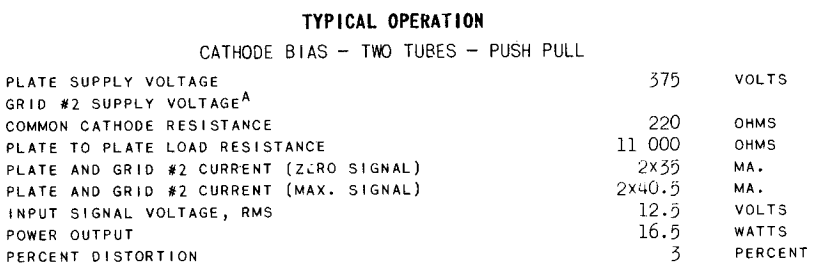

    7189 thường thiết kế chạy áp khá cao (khoảng trên 350 V)

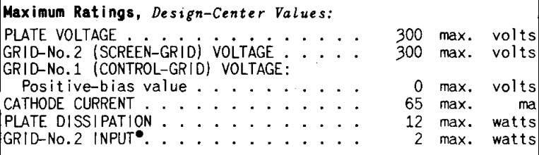

    còn 6BQ5 thì thường áp dưới 300 V
    Vậy nên nhiều khả năng khi thay 7189 bằng 6BQ5 sẽ phải giảm cao áp.
