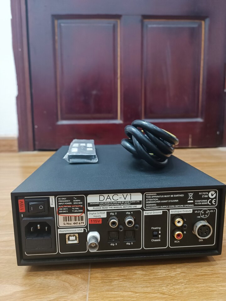

Nhờ các bác tư vấn em có DAC naim đang chạy điện 115v như hình, các Bác cho em hỏi khi thay cầu chì T1.6AL/250v thì có chuyển đc điện 220v không?
Con của bác hiện tại chỉ chạy được 115v, nhưng có thể đổi điện bên trong máy sang 230v. Bác mang máy ra tiệm điện tử nhờ họ chuyển giùm nhé. Cái này đơn giản và nhanh thôi.
