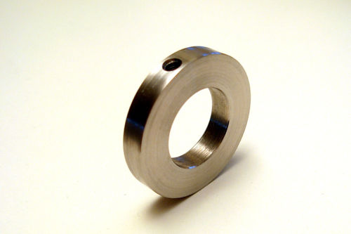

    Bác làm thêm như hình dưới nếu phù hợp nó chính là Extra part cho tonearm

    Cám ơn ý kiến của các bác, có lẽ em cũng sẽ thuê thợ tiện thêm 1 cục đối trọng bằng 1/2 trọng lượng của quả gin rồi gắn vào bằng vít chí vậy, cần và máng của em là của marantz bằng các bon màu đen.
