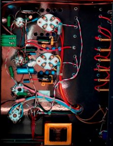

    SE DHT Amp (Bác Ngầu Kí DIY) của e đang dùng cặp tụ nối tầng trị số 0.33uF MUNDORF M-Cap Supreme silver/oil. Cụ thể cấu hình driver/EC8010, power/2A3, reg/6L6LA, val/5U4G > Tango ISO U-808.
    E thay đổi tụ nối tầng cỡ 100$ x 2 trị số 0.47uF có được không các bác? tổng thể sẽ khác như thế nào ạ? Amp kia e đánh với loa full-range nên hơi thiếu bass.
    Thanks.
    E bổ sung hình bên trong:

    Nguyên bản lúc mới mang về thiết kế cho 0.33 bác à, e chưa thay đổi gì cả.
    Có đổi e cũng đổi fullrange khủng hơn thôi a, vì không thể chơi dòng khác, trót yêu rồi. :mrgreen:
    E mượn bạn được 2 tụ VitaminQ .47, nếu thay tổng thể khác đúng như e cần thì thay tụ xịn có giữ được tổng thể đó không? hay mỗi dòng mỗi hãng mỗi khác?
    Thật ra cũng do e bố trí âm học phòng dẫn đến việc thiết bass, e để vị trí 1/3 + lợi thế về pha, âm hình của fullrange thì giữ được không gian rất tốt, nhưng để 1/5 phòng bass e thấy ổn nhất thì lại mất đi cái không gian kia. E chỉ cần nâng lên chút ít thanh áp của bass thôi.
