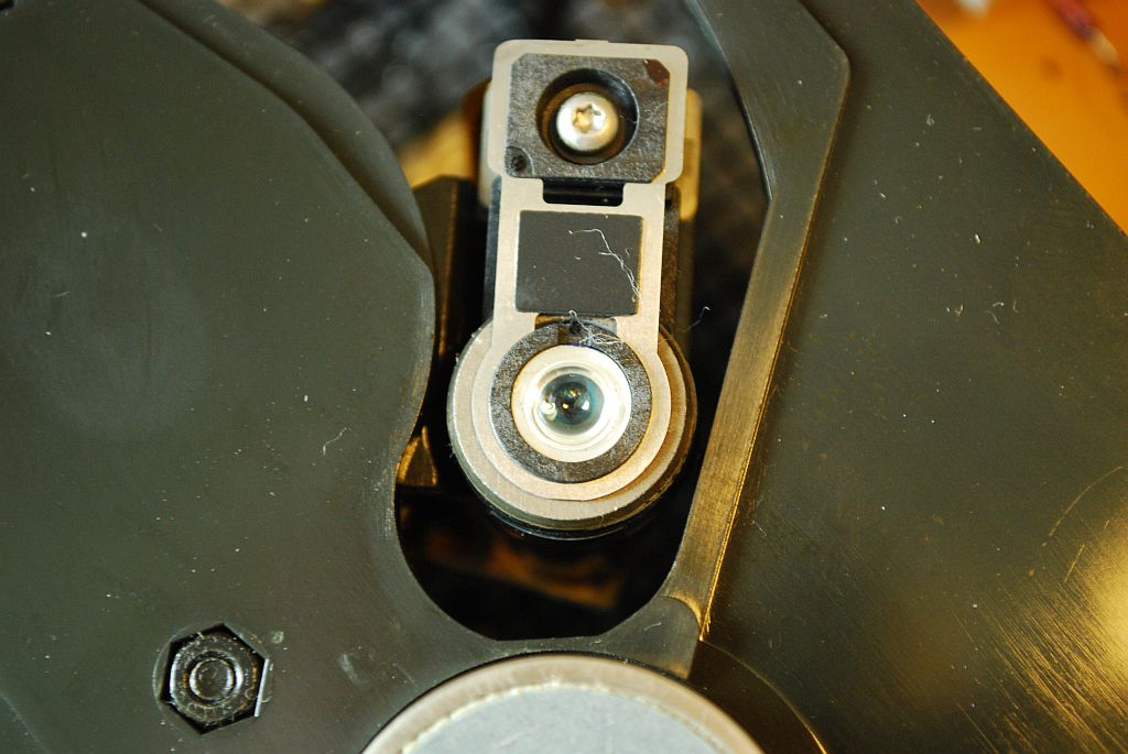

    ducnv Advanced Member
    12/1/07
    919
    Re:
    Bác cho em hỏi với
    Em có con CD Marantz CD650, đĩa vẫn chạy nhưng sau đó báo lỗi
    Trước em mua của một bác trên này, đã bị kén đĩa ngay từ đầu rồi nhưng vẫn còn đọc được
    Giờ thì không nhận nữa, em chỉnh 1 vòng rồi nhưng không ăn thua
    Theo như bác nói thì chưa chắc mắt đã hỏng?
    Kiểu mắt nó như thế này ạ
    http://bakura.nl/blog/wp-content/uploads/2009/08/Lens.jpg

  15. BTP
    BTP Advanced Member
    19/6/10
    578
    Re: Re:
    Chào bác. Theo như bác mô tả thì E nghĩ mắt CDP MR 650 của bác chưa tèo hẳn đâu ạ, có thể cứu van em nó đc (nhưng time dài, ngắn thì chưa biết trước đc) bằng chứng là:
    (1) khi bác cho CD vào thì đĩa vẫn quay, nhưng sau đó báo lỗi là lúc mắt k đọc đc dữ liệu trên đĩa (cụ thể là k nhận đc track 0 trên CD, vì khi mắt nhận đc track 0 sẽ báo số bài trên CD và thời lượng của CD). Về nguyên nhân thì có thể nhiều: có thể bác đã chỉnh kém, quá phần tracking, bias...của mắt.
    (2) Xin hỏi bác là trước khi chỉnh các Vr tracking, bias, focus..của mắt laser bác có làm dấu k ạ? Vì theo E nghĩ (cũng như trước đây E nghịch CD cỏ nhà E) nếu vặn sai-lúc này hụt hoặc quá-chỉ cần 10 độ thôi thì mắt có thể k đọc đc đĩa rùi. Đằng này bác lại chỉnh cả 1 vòng (360 độ) lận thì...Nếu bác đã làm dấu các Vr thì bác vặn trả lại các Vr như trước khi bác chỉnh, sau đó bác chỉnh từng tí tí 1 thui.
    P/s: đã sẵn dở chân, dở tay rùi thì bác cũng kiểm tra chân socket nối dây bẹt từ cụp mắt quang đến mạch điện. Bác dùng ancol thấm bông gòn lau sạch phần đầu dây bẹt để cho khô rồi nhét vào socket. (CD=đĩa)
    Vài dòng lan man cùng bác. Chúc bác sớm phục hồi lại em nó.

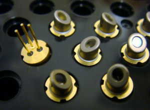

  19. Lamsaigon
    Lamsaigon Advanced Member
    5/12/08
    684
    20
    VietNam/US.
    Xin chào cả nhà, cho em hỏi mắt kss-151a có dễ tìm không và nếu có thì giá khoảng bao nhiêu? Em nghe nói hình như nếu có chỉ là hàng cũ phải không các Bác? Trong trường hợp tìm không ra em có thể thay laser diode trong cụm mắt bằng một con tương tự và liệu nó có hoạt động như bình thường được không? Có cần phải căn chỉnh lại gì không? và có khó khi căn chỉnh không?
    Xin lỗi vì câu hỏi hơi dài và nhiều ý, rất mong trả lời của các Bác. Chân thành cảm ơn.
    Chúc cả nhà mạnh khỏe, vui.
    Thân. :D
    Em xin kèm theo hình của laser diode.

  21. ducnv
    12/1/07
    919
    Re: Re:
    Thường thì em thấy cái chỉnh nó nằm ở gần mắt, nhưng CD 650 thì nó nằm ở bo mạch bên dưới (em đoán thế)
    Nó không có chỗ đánh dấu nên em vặn lung tung rồi (cũng chỉnh từng tí một nhưng không ăn thua
    Để em thử vệ sinh cái cable tín hiệu xem nhé
    :mrgreen:
