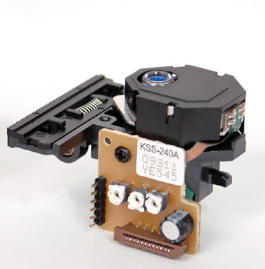

    Anh Hoài,
    Anh tháo nắp máy và kiểm tra dùm em các biến trở trên cụm mắt đã có dấu chỉnh chưa, thường nếu còn nguyên thì các vết sơn trắng chưa bong.
    Còn nếu đã bong thì em đồ là trước đây thợ đã chỉnh nâng tia. Anh lấy đồng hồ đo vôn, đo thử vào 3 chân trên cụm tia xem có điện áp cấp không (trong vòng tròn màu đỏ), trong 3 chân này có 1 chân là mass, 1 chân +5V nếu đo có điện thế +5V thì có thể mắt đã hỏng tia.
