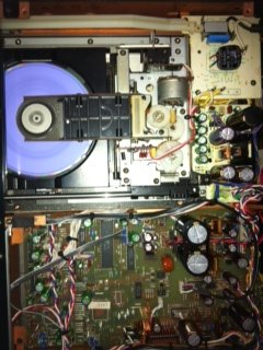

    Em có cái CDP sony 555 ESD chạy măt EBU 1 thì phải.
    Nó bị hiện tượng sau: với những đĩa tầu rất khó đọc bài 1 nhiều đĩa không đọc, bài 4,5 thì dễ đọc hơn nhưng không ổn định thỉnh thoảng lại vấp. Với những đĩa xịn thì đọc khá tốt nhưng rất dễ bị vấp chỉ cần chạm nhẹ vào là bị rồi. Nhìn chung độ ổn định rất kém.
    Được mỗi cái nhận bài cực nhạnh chuyển từ bài 2 sang bài 15 chỉ trong vòng 1 giây đọc luôn. Khay đĩa ra vào ngon lành. Kiểm tra bên trong bằng mắt không thấy có hiện tượng khác thường. Em đã dùng bông lau bụi cho mắt đọc nhưng vẫn bị thế.
    Em đã tháo ra chỉnh thử 2 cái biến trở mầu xanh phía sau khay đĩa thấy khá hơn nhưng không giải quyết dứt điểm được vẫn bị tình trạng như trên.
    Em đoán mò mắt mũi nó kém rồi vì nó chạy 20 năm còn gì, nhưng loại này mắt khó mua quá.
    Em nhờ bác phán giúp liệu có xử lý để tốt hơn được không.
    Bác cần thêm thông tin, ảnh chụp phần nào em sẽ bổ sung.
    Thanks bác nhiều

    Bác giúp kiêm tra cho mình phần Cơ Trượt mắt, Giảm Chấn cho phầm cơ này xem. Chụp cho mình các Tinh Chỉnh(VR..xx) có chích dẫn cho mình sau đó mới tiếp đc bạn ạ! 20nam chưa nói lên điều gì? Mình đang đi xe Lambretta cũng trên 50năm rồi! Nếu bác ở gần Hp mang tới mình, mình sẽ giúp bác vì tại chỗ mình có thiết bị kiểm tra. Theo mình nghĩ có thể coi là chủ quan ... hơn hiện tại. :D

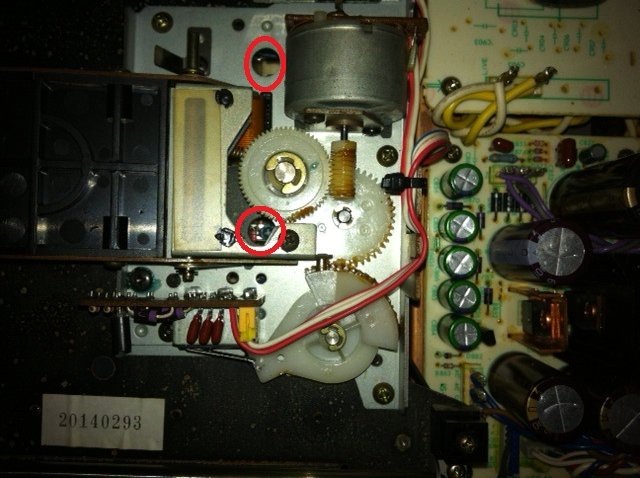

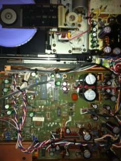

    Em đã kiểm tra phần cơ trượt mắt chắc vẫn ổn. Em dùng tay trượt lên xuống dọc trục thấy chơn chu. Phần giảm chấn cho cơ em dùng tay ấn thấy nhún nhẩy đều đều.
    Tiện thể em thao luôn cái chụp mắt đọc lau sạch bụi phần ổ trục có sợi đồng nhỏ quấn quanh. Lắp lại chạy vẫn thế.
    Em nghịch ngợm đệm trục quay đĩa bằng bìa cứng để đĩa CD cách xa mắt đọc một chút. Thử lại thấy kém hơn. Dầu mỡ ở các trục, khớp chuyển động vẫn còn chơn lắm.
    Định tháo tiếp nhưng có 1 con vít nó đổ keo không vặn được đành thôi.
    Trong lúc thử em thấy mắt đọc tự động điều chỉnh hội tụ mạnh lắm nghe di di rất rõ nhưng không đọc được bài 1.
    Em chụp mấy hình bác tham khảo.

    Có hai cái biến trở dính trên mạch liền với giảm chấn của mắt đọc em khoanh mầu đỏ. Nhìn hơi khó
    Chỉnh 2 biến trở này có khá lên được chút nhưng không giải quyết được triệt để.
    Cái biến trở phía dưới đã chỉnh hết cỡ theo chiều ngược kim đồng hồ thì mới đọc được. Nhích lên một chút là bỏ hết tất các đĩa.
    Biến trở phía trên nằm gần đoạn giữa.
    Em cũng không rõ cái nào chỉnh dòng cái nào chỉnh áp. Nhưng cái phía dưới em cho là đã chỉnh đến vị trí max mà đọc vẫn yếu thì có lẽ mắt đã yếu rồi.

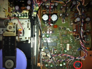

    Trên Bo mạch phía xa khay đĩa có 2 biến trở mầu xanh đang để ở vị trí giữa em chưa chỉnh vì nghĩ nó cách xa mắt đọc chắc không dùng để chỉnh mắt.
    Em khoanh mầu đỏ hơi khó nhìn
