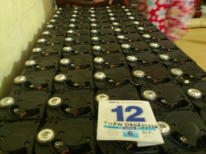

    em có khoảng vài trăm con CDM 4 anh em nào cần giúp đỡ liên lạc với em

  20. nguyenvuchuong
    nguyenvuchuong Approved Member
    3/7/12
    Bac cu den day! 0932261416 ten Tuan chuyen lam do cho lai! Tien Hung nhat tao bo tay la dem qua bac Tuan nay! Gia rat mem! Chuc ban mau sua duoc may!
  21. nguyenvuchuong
    3/7/12
    Mang den day 0932261416 se khoi benh ngay! Bac nay ten Tuan!
