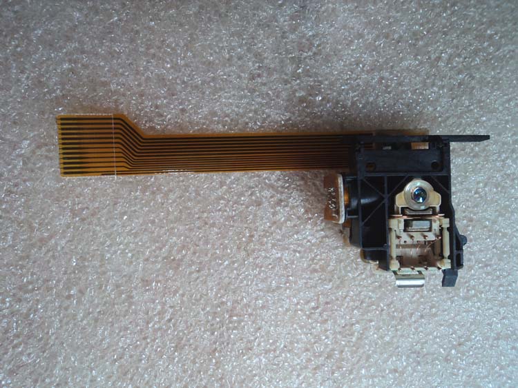

    Cụm mắt Philips 12.1 khi tháo ra để ngâm nước dung dịch như thế này phải không Bác Tube adio :

    Nhờ các bác tư vấn em đã mua mắt xịn thay cho con marantz sa 15s1 giờ đĩa gì em nó cũng đọc sất, thật là hay :D
