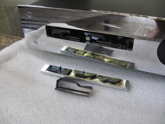

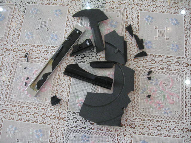

    Xin các bác cứu trợ:
    Em mua cái đầu CDP trên đường vận chuyển về bị vỡ nát khay đĩa, bộ cơ dùng là Philips 12.4/05 , hiện nay bị vỡ khay điã nên cũng chưa kiểm tra được xem mắt đọc có còn hoạt động hay không, nhưng em nghĩ là toi hết cả cụm rồi. Em muốn mua nguyên cụm cơ này , bác nào biết nơi bán kể cả trên Ebay chỉ dùm em , em cảm ơn và xin hậu tạ :)

    Cả bộ cơ + mắt con này dễ kiếm mà bác
    Ship Ebay làm gì mất công :cry:
    Mới cả .... Vỡ bộ cơ thì mắt vẫn Oke mà bác...
    Mắt con này thông dụng ...
    Nếu bác mà cần bộ khung nhựa em tìm hộ bác vài bộ nhựa về bác tha hồ mà thay :mrgreen:

    Ôi may quá :!:
    Em cảm ơn bác nhiều.
    Em nhờ bác mua giúp em nha. Em đã pm cho bác.
    Đây là tin vui nhất trong tuần này của em :D
    Cả tuần nay không có CDP để nghe nhạc, em buồn lắm.
    Em cảm ơn bác.

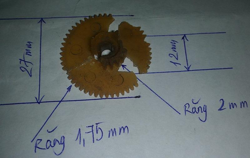

    Em bị hư cái bánh răng cơ truyền động ra vào đĩa. Bác nào có cái nào tương tự giúp em với. Cảm ơn các bác nhiều.
    E đã cố gắng gắn lại nhưng chỉ được như dưới hình. Hic.

  25. hhiepbi
    hhiepbi Advanced Member
    1/7/13
    3.027
    2.757
    Bác vận chuyển kiểu gì mà khay đĩa nằm bên trong lại vỡ nát trong khi mọi thứ bên ngoài vẫn.. hoàn hảo vậy ? Phục sát đất luôn.
