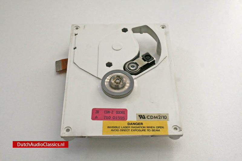

  19. tunt
    tunt Advanced Member
    24/4/09
    79
    Em mới mua philips 473 được gần 1 tháng. lúc đầu đọc rất trâu đĩa nào cũng chơi được kể cả đĩa tàu 5K bị xước. mấy ngày gần đây bắt đầu có hiện tượng vấp vài giây rồi sau đó là stop.
    Em đã vệ sinh mắt đọc (lau cả thấu kính nằm phía trong lẫn bên ngoài). nó chạy ổn đinh được 1-2 hôm rồi lại dở chứng. giờ thỉnh thoảng nó không nhận đĩa nữa, thử vài lân mới được. Em tháo vỏ máy thì thấy bộ cơ ghi CDM4/11 nhưng mắt đọc (chỉ mắt đọc nhé) chả giống ảnh em seach trên mạng gì cả mà nó giống mắt CDM2/10 (như hình). Thắc mắc của em là:
    1. Liệu mắt đọc của em đã bị kích mắt trước khi bán không ạ?
    2. Sao có sự khác biệt về mắt đọc như em trình bày vậy? có phải đã bị thay mắt.
    3. Giả sử vài hôm nữa nó bệnh nặng hơn mà phải thay mắt đọc thì mắt CDM4/11 khó tìm quá có thể thay bằng mắt nào? Em thấy loại mắt CDM4/19 có hàng mới thì liệu có dùng được không?
    Chờ thông tin của các bác.
    mắt thực tế nó giống thề này ạ (ảnh internet)

  24. trinhquy77kt
    trinhquy77kt Advanced Member
    21/12/11
    219
    23
    mắt phillip là loại mắt bền nhất trên đời, nhiều khi chơi bét cả đầu mà mắt không hỏng, bác lau cả thấu kính bên trong vậy bác tháo tung mắt ra à, hai mắt cdm2/10 và cdm 4/11 có thể thay thế tương đương cho nhau.
