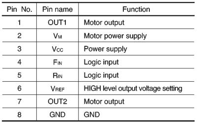

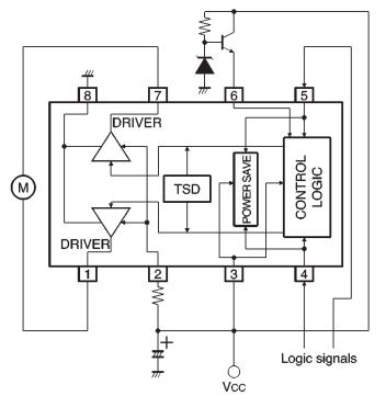

  24. Pilab
    Pilab Advanced Member
    29/1/09
    1.732
    329
    TP ThanhHoa, VietNam

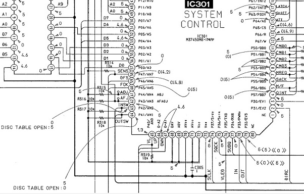

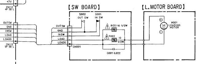

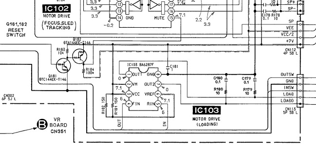

    Em không chắc là đúng sơ đồ này...

  25. Pilab
    29/1/09
    1.732
    329

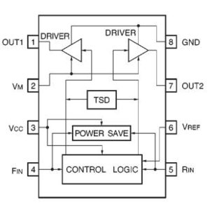

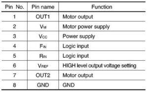

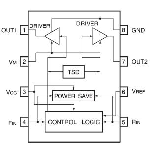

    Em copy, paste thêm ít hình BA6287F
