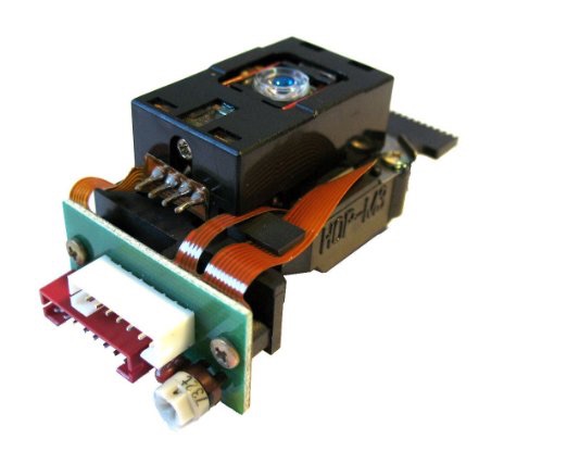

    Cám ơn bác trinhquy77kt. Bác ơi, em đã đt cho minh thành rồi shop khong có bác ạ, em có đặt hàng nhưng shop không nhận. Có bác nào biết ở đâu có mắt hitachi hop m3 chỉ giúp em với, em cám ơn nhiều.

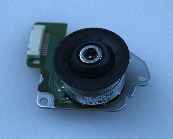

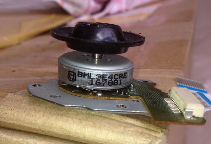

    Hi,
    Em post nhờ vào đây, anh nào thấy hay biết chỗ nào có vui lòng giúp em với nhé. Em cảm ơn nhiều nhiều.
    Em cần cái spindle motor stepper như hình.

    Bác Lamkthien chú ý là Karik sử dụng 2 đời mắt của Hitachi là HOP-M3 Và HOP-M3a bác mở máy ra xem máy của bác là loại nào, việc máy kén đĩa không mỗi nguyên nhân mắt, mà còn phụ thuộc rất nhiều vào cái motơ quay đĩa nữa, với Karik bác lên thay nguyên cả dàn cơ.
