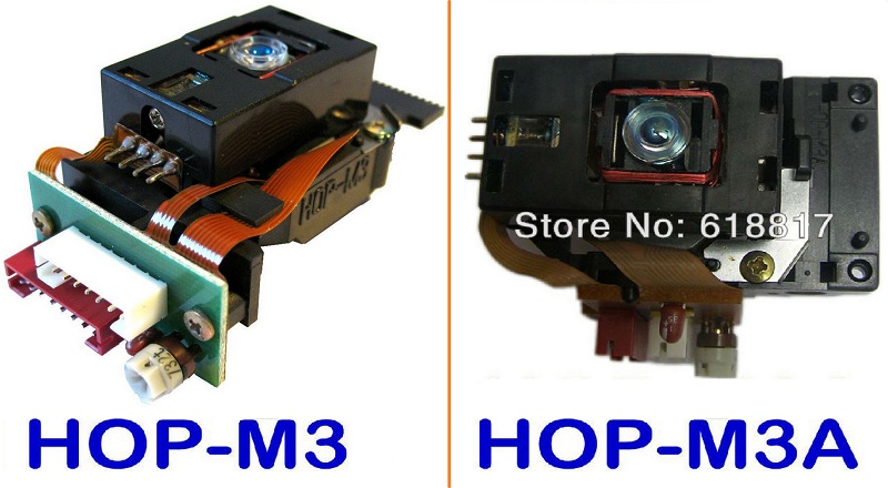

    Chào bác ducmdc. mắt của cdp em đã bị ông thợ độ lại mắt hitachi m2 (do kiếm không ra hop- m3) nên giờ không biết M3 hay M3a. Bác tư vấn giúp em nguyên bộ trên như hình có thể thay được cho karik không ạ. Em cám ơn các bác nhiều.

    Đây bác xem của bác là loại nào?, bằng mắt thường thì thấy khác nhau ở vị trí cắm cable tín hiệu (M3 ở đầu đốc, M3A thì ở bên sườn) đi theo nó là hệ thống cơ, thanh trượt chắc cũng khác nhau.

    Chào bác ducmdc. mắt của cdp em đã bị ông thợ độ lại mắt hitachi m2 (do kiếm không ra hop- m3) nên giờ không biết M3 hay M3a. Bác tư vấn giúp em nguyên bộ trên như hình có thể thay được cho karik không ạ. Em cám ơn các bác nhiều.[/quote]
    [/quote]
    Em cám ơn các bác, em xem lại máy của em đúng là HOP M3A.
