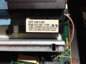

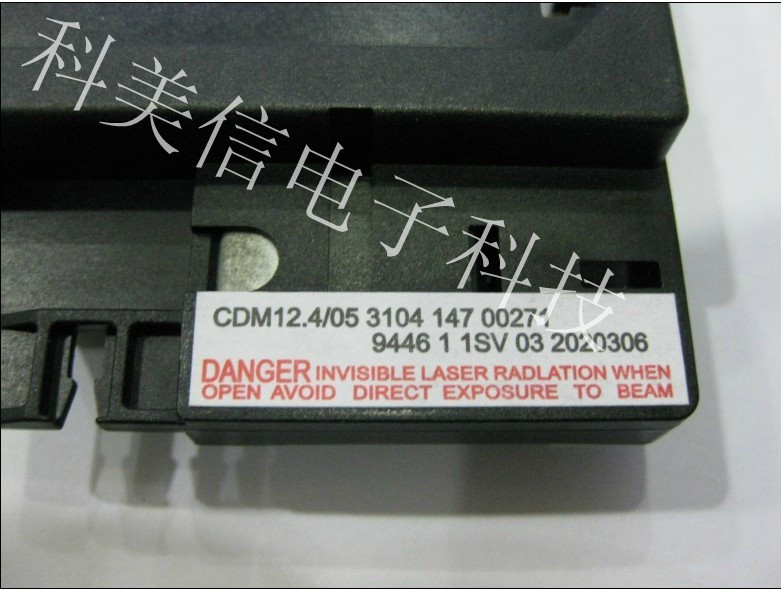

    Các bác cho hỏi em định mua mắt này về thay cho con CD nhà em nhưng không biết chất lượng như thế nào.Vì em nó là hàng của bác Hồ Cẩm Đào các bác ạ.http://world.taobao.com/item/1059083676 ... JXg#detail
    Và có bác nào biết địa chỉ nào bán mắt này xịn xịn thì cho em xin luôn nhé.chỗ em ở không có bác nào có mắt này.thanks các bác.

    không biết bác dựa vào đâu mà nói mắt ấy là hàng hồ cẩm đào - hay chỉ vì trang web ấy đầy chữ nho?????? nếu quả thật mắt ấy là mắt hồ cẩm đào mà tam thời không có mắt xịn để thay thì vẫn có thể thay dùng tạm bác ạ, thực tế với những mắt sony 213, 210, 240 hàng hồ cẩm đào hiện mình thấy đang bán rất nhiều trên thị trường dùng vẫn rất tốt ( độ bền không bằng mắt xin thôi)

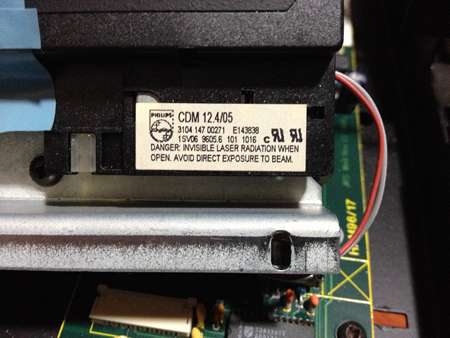

    Vâng,cảm ơn bác.Bác cho em hỏi luôn mắt này với mắt trên máy của em cùng 12.4/05 nhưng khác nhau mấy số cuối thì có thay lẫn nhau được không.bác xem ảnh rồi tư vấn giúp em nhé.
  6. trinhquy77kt
    trinhquy77kt Advanced Member
    21/12/11
    219
    23
    không vấn đề gì đâu bác.
