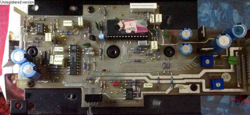

    Phần mạch đây nhờ bác xem giúp ạ em không úp ảnh đwowcj :(

    Ảnh main nó đây nhờ bác xem giúp ạ. em tháo con tụ bên tay phải ra và hàn một con tụ khác vào trị số tương đương 2200uf/16v không được em hàn trả lại cũ thì mắt không thấy hiện lên tia đỏ nữa ??

    bác chụp tổng thể máy và chụp lại hình cái main bác gửi cho rõ chút xem có giúp gì được bác ko, nếu chỉ đơn thuần là tháo tụ thay tụ mới rồi lại trả lại tụ cũ sẽ không làm mất tia đâu, chắc bác làm chưa chuẩn hoặc bác vô tình làm hỏng chỗ nào đó mà bác không biết máy mới bị mất tia như vậy, cái tụ bác thay là tụ lọc nguồn, sẽ không gây ra cái bệnh loẹt xoẹt như bác nói, nếu tụ lọc nguồn bị giảm trị số máy sẽ có hiện tuợng hoạt động không ổn định lúc thi ok lúc lại hỏng bác à, mình khuyên bác nên đem ra thợ không nên thay lung tung như vậy mất time mệt người và...hỏng thêm máy, với bệnh này của bác nói thật nếu không phải thợ cứng toát mồ hôi chưa chắc đã ok đó bác.

    main board cơ đây ạ nó nằm ở dưới mắt đọc
