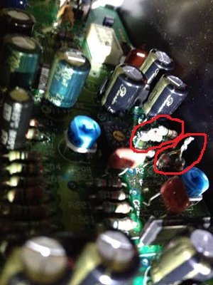

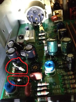

    Có Bác nào đang chởi đầu cd Teac 25 ko ah, E mới sắm đc con này tò mò mở ra xem bên trong thế nào thì phát hiện ra có mấy con tụ (hay điện trở gì đó) nó hàn lại với nhau như hình. E đã tìm trên net mấy ảnh của cdp này thì ko thấy hàn như vậy. E nhờ các Bác xem giúp E như vậy là răng ????? và có ảnh hưởng gì đến âm thanh ko (hiện tại E vẫn nghe bình thường mỗi tội đĩa VN sản xuất thì hơi kén) chân thành cảm ơn các Bác.

    Ảnh hưởng tới chất âm thì không dám bàn nhưng chắc chắn là máy của bác bị sửa chữa. Không biết tay nào sửa cái máy đó cho bác mà cẩu thả đến vậy.

    Hì. E mà biết được tay nào sửa thì khỏi bàn, E mua về đã thế rồi mà. chuyên môn về sửa chữa = 0, nhưng khi nhìn thấy mấy mối hàn đã tức mắt rồi và nghi ngờ bác ah. Không biết tại sao người ta hàn như vậy, và nguyên nhân nào dẫn đến việc sửa chữa như thế và cuối cùng là E quan tâm đến âm thanh của nó có bị thay đổi hoặc lệch lạc gì so với thiết kế ban đầu hay không, kính nhờ các Bác cho E vài lời kinh nghiệm. Chân thành cảm ơn.

    Đa số hang second hand về VN phải sữa lại mới xài được. Tùy cái bệnh nặng hay nhẹ và tay nghề thợ. Cái của bác thì thợ sữa thô thiển quá. Lúc mua bác không mở ra xem là thiếu sót tai hại. Có thợ thay đồ nhìn không biết luôn thì mình chịu chứ thô như vậy thì chỉ biết tự trách mình và ôm hận...

    Không biết âm thanh của nó có bị thay đổi hoặc lệch lạc gì so với thiết kế ban đầu hay không nhưng con CDP đã có sửa chữa thay thế điện trở, do không có loại trở có chỉ số như trong mạch nên thợ đã phải hàn nối tiếp, song song cho ra được trị số cần thiết cho mạch, thợ thì thời gian là quan trọng nên không cầu kỳ như mình muốn được , có thể cái CDP đã được kiểm tra sửa chữa ngay từ khi hàng về đến VN ! sau đó mới đến tay người dùng :idea:

    Cảm ơn bác, e đã quan sát kỹ mấy con trở này và so với mấy con trở như trong mạch của nhà sản xuất thì nó có màu khác nhau, các vạch màu trên trở cũng ko đồng nhất. Vậy là E có việc phải làm rồi, Muốn mua những con trở nguyên bản này ở đâu ah, và thợ sửa điện tử có làm đc ko? Em ở tỉnh kẻ bác ah. Thanks

    nếu chỉ là thay hai con trở như trên hình bác chụp, nếu có thay đổi về chất âm thì để nhận biết, theo mình cần có một hệ thống rất khủng và đôi tai thẩm âm rất tinh mới có thể nhận ra được bác ạ,
    vấn đề của bác ở đây là : khi biết em yêu của mình không còn ogizin thì tâm lý có cái gì đó lấn cấn, nghe nhạc cảm thấy không còn thú vị nữa.
    hai con trở đó muốn trả về nguyên bản mình nghĩ chắc cũng không khó, bác kỹ tính thì nên vác ra thợ còn không để vậy nghe cũng không vấn đề gì đâu bác.

    Do không có con trở đúng trị số nên thợ đã thay bằng hai con trở có giá trị bằng 1/2 con zin nên vòng màu cũng khác. Chắc chắn không thể nhận ra sự khác biệt về âm thanh bác an tâm nghe mới thấy hay . Chúc bác vui
