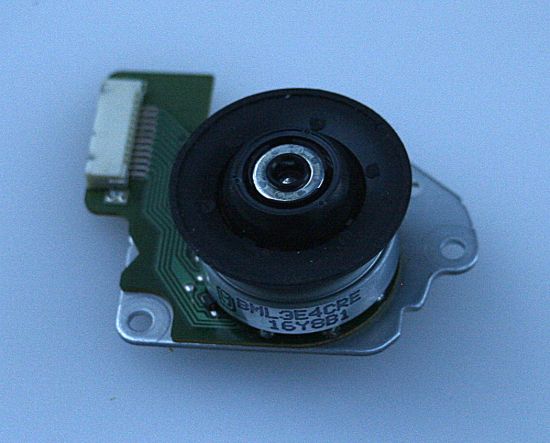

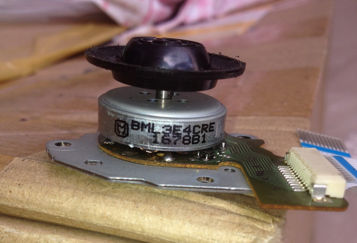

    Xin chào AE,
    Em tìm hoài tìm mãi mà vẫn chưa có cái motor này, Anh nào biết hay thấy ở đâu vui lòng chỉ giúp em với nhé.
    Em cảm ơn rất rất nhiều.
