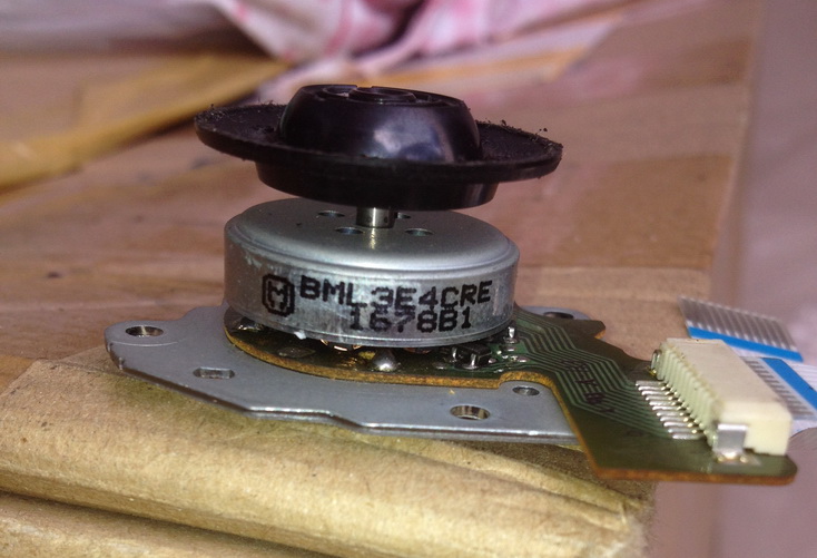

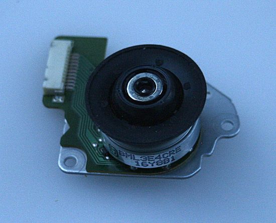

    Cùng niềm vui của hai anh là nỗi buồn của em...em đang tìm cái motor này mà tìm hoài chưa có...anh nào biết chỉ dùm em với nhé... Em cảm ơn rất nhiều.
