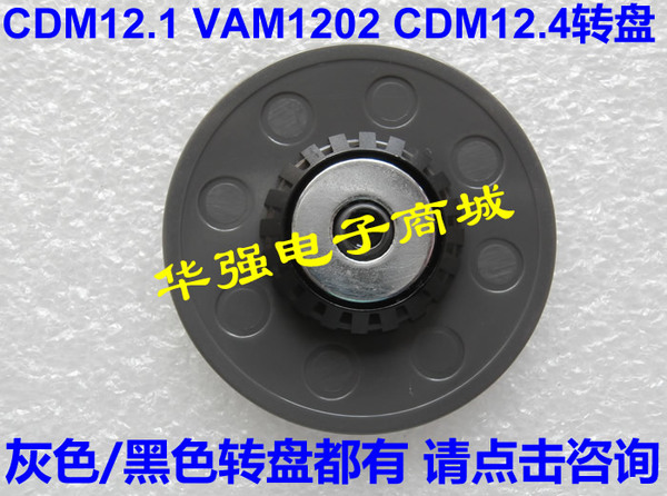

    Chào các bác,con cd của em nó bong mất cái nâm châm kẹp đĩa em gắn keo lại rồi nhưng có vẻ không ổn.Em muốn mua mới về thay mà không biết ở đâu bán, Bác nào biết chỗ nào có chỉ giúp em với,cám ơn các bác trước.
