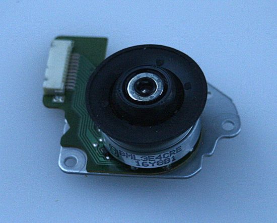

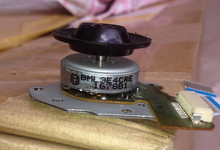

    Hi,
    Em cần cái motor này mà tìm hoài vẫn chưa có, anh nào biết vui lòng chỉ giúp em với nhé.
    Em cảm ơn rất nhiều và xin hậu tạ.
    Em Kỳ
