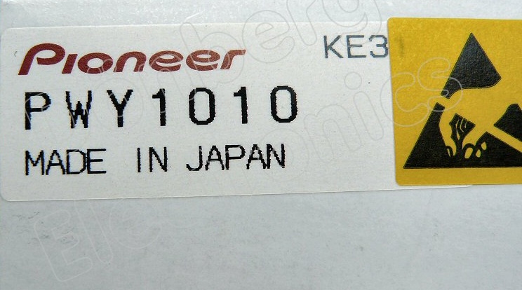

    Mắt PWY1010 của đầu PD-515 bác ạ, con này chắc hiếm rồi
