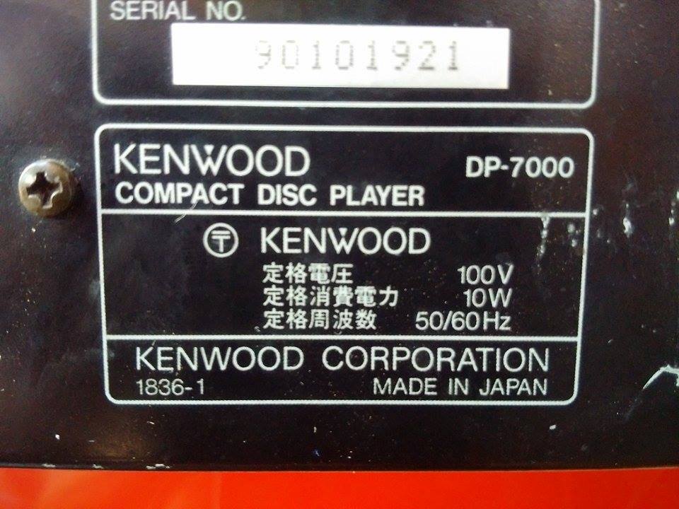

    Có vấn đề mong các bác giúp đỡ. Em có 1 bộ dàn nghe nhạc Kenwood A-7000.
    Hiện nay, thớt CD không đọc đĩa nữa, thợ bảo phải thay mắt nhưng không tìm được.
    Rất mong muốn các bác ra tay giúp đỡ: Bác nào có mắt đọc của loại này nhường lại cho em hoặc Bác nào nhận sửa giúp, em xin cảm ơn và hậu tạ!
    KENWOOD DP-7000, tra trong trang của mình thấy báo mắt đọc là KSS-150A

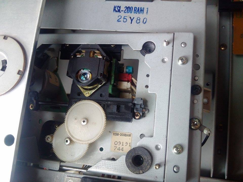

    Đt em: 0979797353, gmail: loanpgdkrongana@gmail.com 26235307_1324849577660390_1732315056_n.jpg 26552841_1324849634327051_1744662029_n.jpg

    Mắt kss150 có nhiều mà bạn... nó bằng mắt kss210 đấy...

    Nhưng em thấy cổng cáp khác nhau, hay mắt đọc của em loại khác nhỉ.

    26241304_1324849587660389_300356506_n.jpg Mắt đọc của em có 3 cổng cáp 26241304_1324849587660389_300356506_n.jpg KSS-210A.jpg Mắt này có 2 công thôi

    Bắt đầu hiểu hơn một chút. Mắt đọc Kss-200A
    CD này là của bộ dàn Kenwood A-7000 nên không thông dụng.
