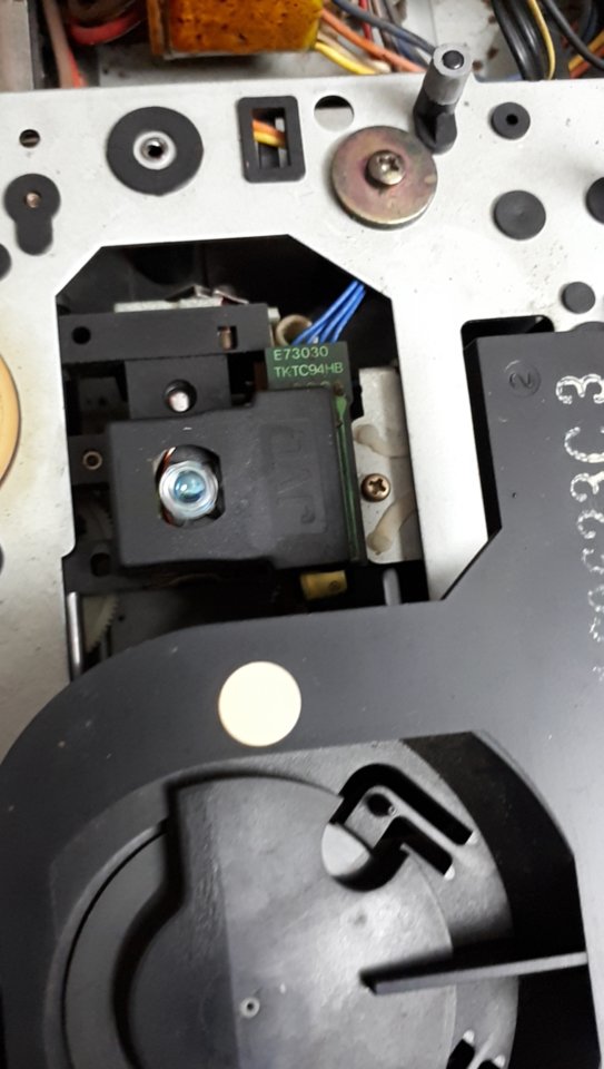

  23. ndp62
    ndp62 Advanced Member
    26/7/11
    507
    21
    Hà nội
    IMG_UPLOAD_20190302_151535.jpg Các bác xem hộ đầu Victor V501 lắp mắt gì ? Có phải mắt Optima không ? Cảm ơn

  25. mrhatuvu
    mrhatuvu Advanced Member
    18/3/14
    771
    487
    Passionate about sound
    Optima-2 bác ơi. còn mua ở đâu thì em chịu :p
