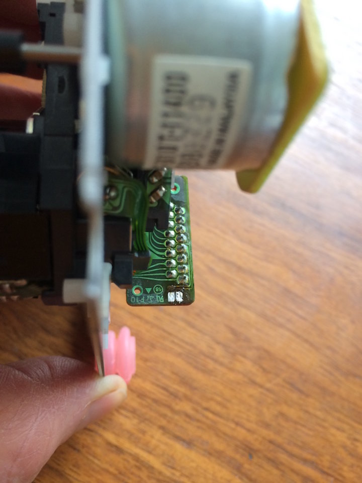

    Quan trọng là xả mối hàn chỗ nào thôi bác ạ.Mối hàn nằm trên mắt hay trên main vậy bác. Không biết có phải 2 mối hàn như hình dưới không ạ.

    Theo ảnh chụp của bạn thì bạn đã xả mối hàn để mở mắt rồi...
    Nhưng không có tia laze phát ra... mặc dù thấu kính đã thò thò thụt thụt đã hoàn thành 90% quãng đường.
    Và do đó theo mình :
    - cắm lại cáp xem sao có thể cáp chưa tiếp xúc hết khả năng 30%
    - có thể phần phát laze đã chết khi bạn thực hiện đông tác mở mắt cho nó... khả năng này theo mình chiếm đến 70%

    Bác bsmto nói đúng ạ, nếu mắt mới bác phải hút mối hàn ra nhé

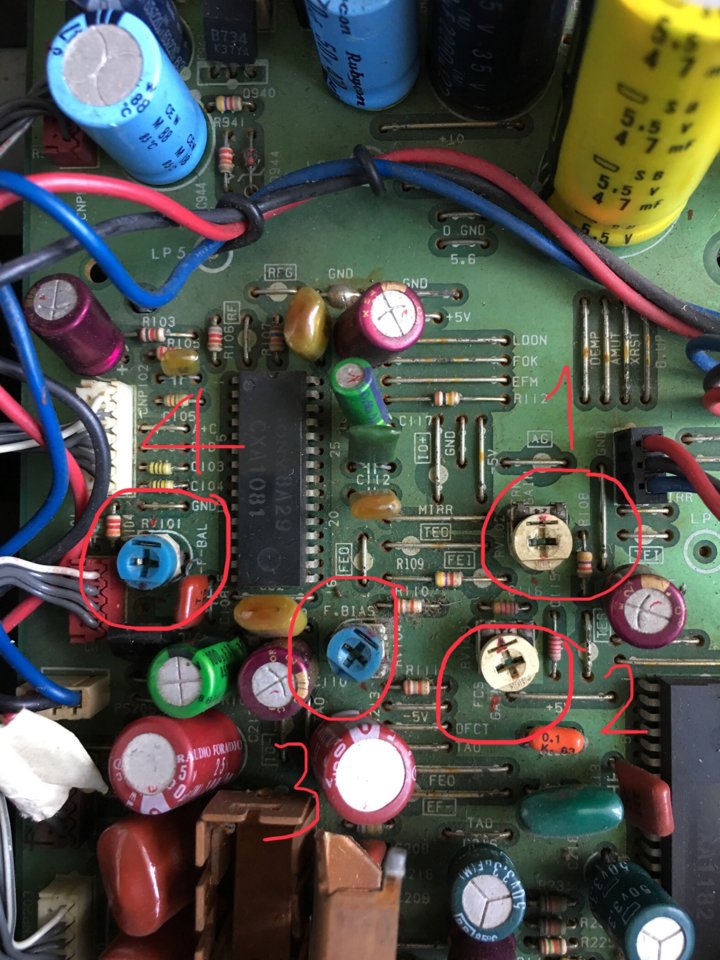

    Các cao nhân cho em hỏi chút, em có đầu CD Sony 227esd, dùng mắt KSS-151A, mắt yếu đã thay mắt mới. Nhưng trước khi thay mắt mới có đem ra thợ, họ đã chỉnh các biến trở 1,2,3,4 (như ảnh). Bây giờ phải chỉnh các mắt đấy về mức ban đầu như thế nào ạ? Phải vặn các mắt đó về phía nào (ngược hay xuôi chiều kim đồng hồ để giảm)? Rất mong các bác cho vài dòng giúp đỡ. Cảm ơn mọi người

    Chỉnh lại thì ngược chiều kim đồng hồ cụ ạ
