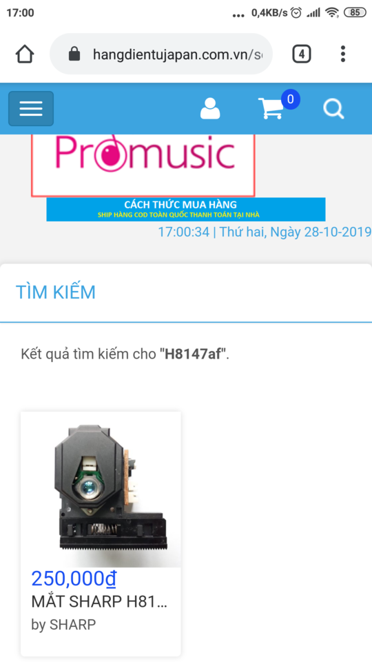

    Screenshot_2019-10-28-17-00-58-213_com.miui.home.png Search thì thấy, chẳng biết có hay không
    trunghieu3287 likes this.
  8. trunghieu3287
    trunghieu3287 Approved Member
    12/12/16
    20
    29

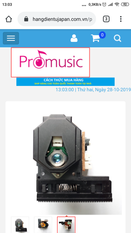

    250k có địa chỉ số điện thoại ko bác ơi thank bác . thank bác e tìm đc địa chỉ rồi ạ . ship thử 1 cái về xem có ổn ko

    nhờ bác e ships 1 bộ về , e chưa kịp đem ra thợ thay . tháo ra ngắm thấy ngon ăn e tự lọ mọ thay ai ngờ xong trong vòng 5 phút . bật điện lên thấy đĩa kêu rẹt rẹt ,play hót líu lo . ôi cảm giác sung sướng làm sao , khi tự mình xử lý đc đầu đĩa

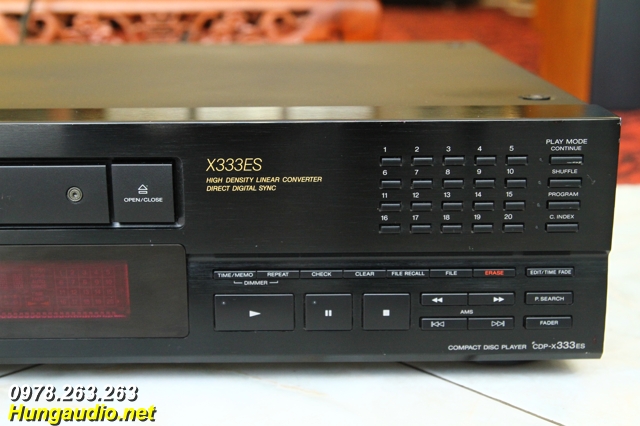

    Chào các bác, em có cái đầu CDP như này, hơi kén đĩa, chỉ đọc đĩa xịn và đĩa tái bản, ko đọc đĩa chép( phono). Để hơn tháng ko cắm điện, giờ cứ phải cắm một lúc thì mới đọc ngon lành, ko biết có phải mắt nó yếu rồi ạ, trước dùng thì ngon lành. Nếu phải thay thì bác nào có cho em xin địa chỉ và giá ạ. E cảm ơn.

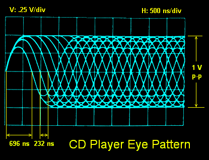

    Máy chỉ đánh đĩa xịn không đọc đĩa chép (độ phản quang = 80% đĩa xịn) thường do mắt yếu, nếu đo trên Osciloscope RF eye pattern chỉ còn Vp-p ~ 0.5-0.6V (chuẩn của Sony là 1,3 +/- 0,3V) chắc phải thay mắt thôi, hỏi Minh Thanh chắc mất 2 tr. + 500.000 tiền lắp đặt cân chỉnh vậy thà mua máy mới ???

    Em đang phân vân quá, cái đầu sony x333es nghe tiếng khá dày dặn, bỏ đi thì phí quá. Mà sửa thì cũng tốn bằng nửa tiền cái đầu rồi.
