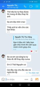

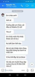

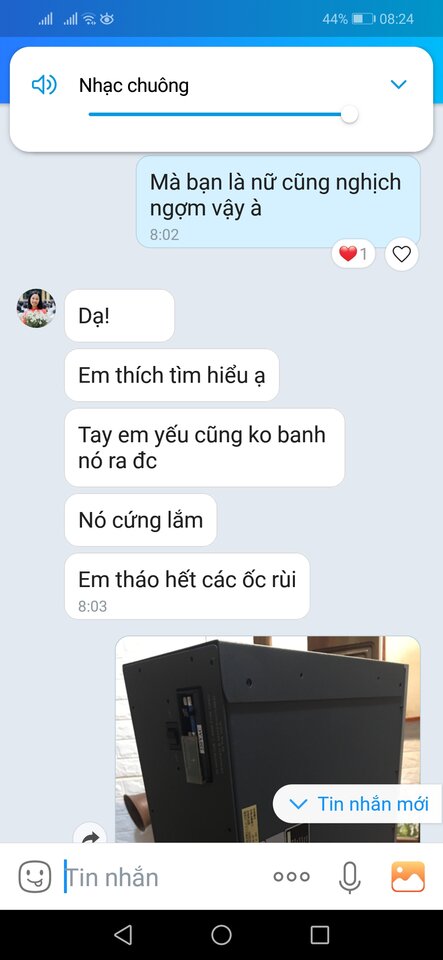

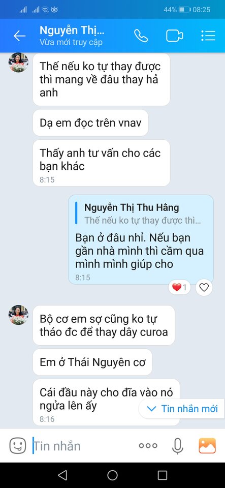

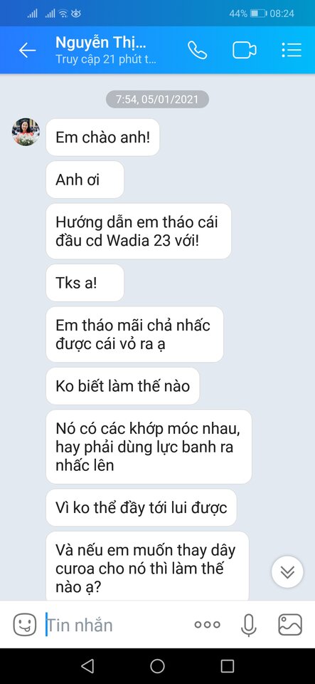

    Sáng nay đang ngồi uống nước test máy thì có được người nhờ tư vấn từ xa. Nhìn vào tin nhắn ngớ cả người
    Thật là khâm phục các bạn nữ cũng dám tự mầy mò tự khắc phục sự cố
    Định giúp bạn đó nhưng hóa ra bạn đó đâu có gần
    chuvanvu likes this.

  21. nguyenha7940
    nguyenha7940 Advanced Member
    5/12/12
    4.304
    1.386
    Đống Đa,Hà Nội,sdt 0362353228
    Hỏi kỹ ra bạn đó cũng là thành viên của vnav. Mong rằng có bạn nào gần nhà bạn đó giúp nhé...
    Mình nhiều lúc bận việc và cũng có khi phải đội vỏ bưởi giống bạn nên chưa dứt áo được bạn ơi

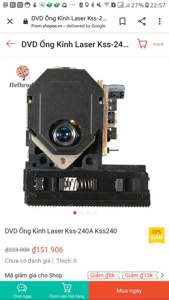

    Mắt củ bác bị hiện tương mà dân máy ảnh gọi là ống kính bị rễ tre, để ẩm lâu ngày nấm mốc phát triển ăn mòn lớp kim loại tráng trên thấu kính. Ngày xưa khi máy ảnh bị người ta phải tháo ống kính ra lau bằng loại dầu có chiết suất phù hợp vì ống kính máy ảnh tráng 6-7lớp kim loại còn mắt đọc chắc chỉ một lớp hút bước sóng lase mà thôi.
    Em cũng đang đặt mua mắt kss210 về lắp cho sony đây, ko biết có ăn ngay như bácc ko.
