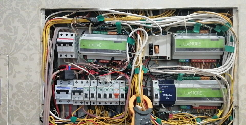

    Bộ mạch này giống như phần gia nhiệt phân đoạn chạy plc phần mềm chạy hết hạn là lỗi hay sao ấy bác nhỉ.
  9. nguyenha7940
    nguyenha7940 Advanced Member
    5/12/12
    4.304
    1.386
    Đống Đa,Hà Nội,sdt 0362353228
    À nó là cái máy tính công nghiệp dùng để điều khiến kiểm soát hệ thống điện của ngôi nhà thôi bạn. Nó cho phép điều khiển tại chỗ cũng như qua app của điện thoại máy tính thôi...
    Nếu bạn trang bị nó thì từ đâu đó trên thế giới bạn đều tắt bật nhìn xem trạng thái của thiết bị điện nhà bạn mà mấy cục đó được giao kiểm soát

    Cái hộp điều khiển này họ thiết kế giống cái tổ chim wá.Hỏng chạm một đường thôi là ngưng hết.

    Cần đấu đúng và tess chức năng chống rò điện nên phải trực tiếp xuống tay thui......

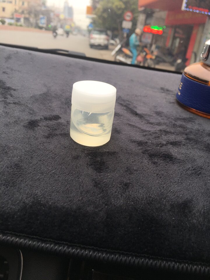

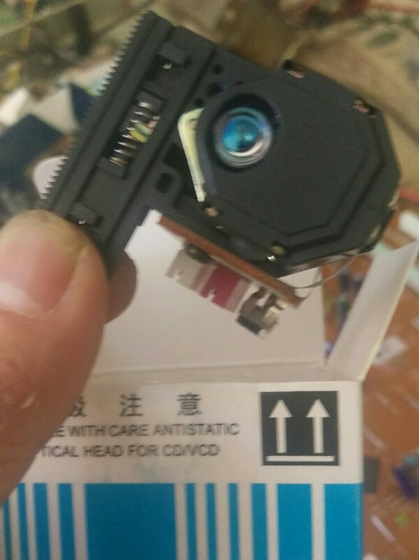

    Em mua mắt tầu về tận giường là 126k mắt 210a , ráp phát ăn ngay ko chỉnh chiếc gì hết, vì trước đây thấy kém nhưng ko chỉnh .
    Mở ra đồng thời phát hiện chủ cũ có thể đã tra dầu mỡ gì đó lâu ngày khô thành keo mắt rất khó trượt.
    Mỡ tra mắt zin màu trắng ko bị hiện tượng này.
    Ko biết giờ mua có hay ko vì em tới bốn cái đầu cd chắc cũng hết nhiều mỡ. IMAG1492_copy_600x803.jpg View attachment 679411

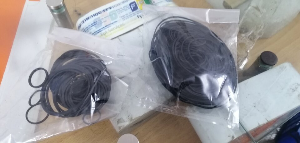

    Hôm nay tiện chân mua luôn cho người bạn nữ chưa biết mặt 2 bịch dây chun này để bạn đó có cái nghịch ngợm
    Vì bạn đó tuy là nữ nhưng vẫn quyết xem bên trong máy CD của bạn đó có gì. Hôm trước nghe bạn đó nói đi mua lọ mỡ bôi trơn. Bạn đó phải đi cả chục km
