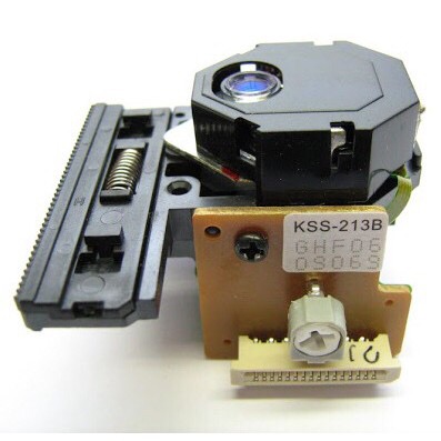

    Em đang cần mắt 213b cho đầu sony cdp d500. Cụ nào có thì nhắn giúp em với. Mắt xịn chứ ko phải mắt TQ bây giờ đâu

    Mắt xịn chắc khó kiếm. Bác tham khảo dùng tạm, chống cháy.
    https://hangdientujapan.com.vn/products/mat-kss-213b
    https://nghenhinviet.com/mat-cd-kss-213b-moi-i207111776-s257580599-nl-207111776.html
    https://shopee.vn/MẮT-KSS-213B-i.129419826.6411092165
    https://www.sendo.vn/mat-cd-kss-213b-moi-9319540.html

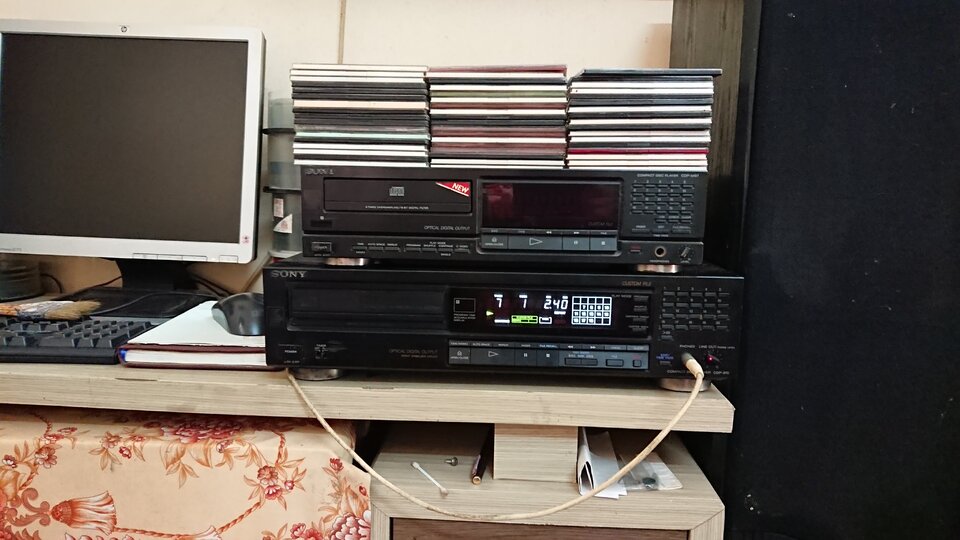

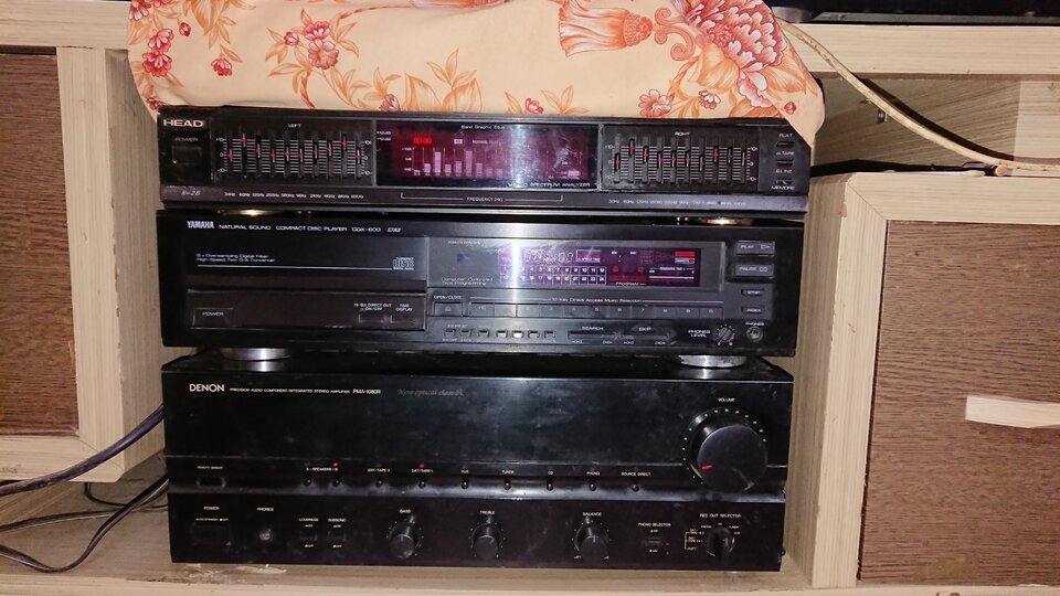

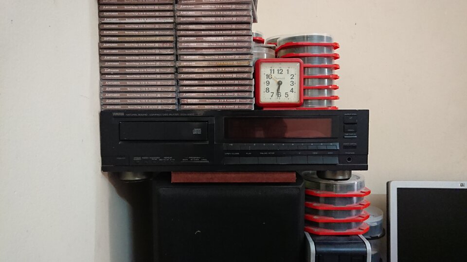

    Cảm ơn bác đã tư vấn, em quất em nó sáng nay rồi ạ, ông hàng xóm để lâu ngày quá không cắm điện, phải cắm mất 15 phút nóng linh kiện em nó mới chịu chạy. Công nhận là hay trong tầm giá bác ạ! Gửi bác luôn hình của em Ya 2200

    Maidanhan Advanced Member
    14/3/06
    3.722
    1.146
    Bác sấy kỹ chỗ các chấu cắm từ giàn cơ lên mother board đi, để lâu biểu hiện như thế dòng 970 này hay bị trục trặc khu vực khiển cụm Lenz. Lenz chú này lành, dễ kiếm hơn YAMAHA nhiều.

  20. baoltok
    baoltok Approved Member
    21/2/15
    Em không rành về linh kiện nhưng thấy có nhiều bác nói Yamaha nó chơi toàn linh kiện xịn xò. Em mở ra thấy em Ya 2200 có một cặp tụ Black Gate, còn em 600 có 2 cặp Black Gate nên âm thanh xuất ra nó ngọt hơn :D. Đúng thật là trước em Ya 2200 chưa nằm viện thì đúng là tiếng của nó khỏi chê, nhất là nghe dòng nhạc Acoustic :D. Em cũng tham khảo qua dòng Sony 970 một chút, nó dùng mắt chung với loại M97 em đang có, em M97 kia của em mắt vẫn ngon mỗi tội làm đổ nước vào nên nó đi mất em tụ 100 m - 50 V cách đây hơn 5 năm rồi nhưng để đó ngắm thôi! :D
