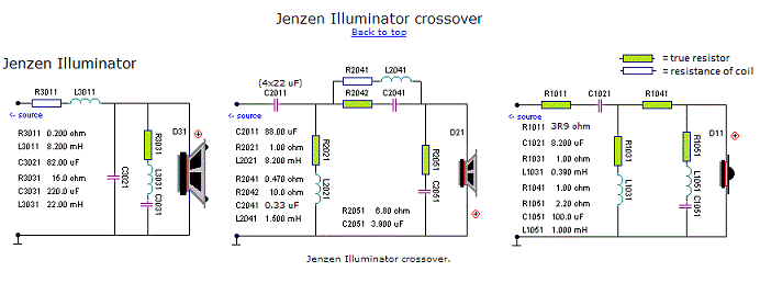

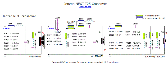

    Em cũng hay xem các bác Tây DIY phân tần, nhưng em chưa thấy mạch nào họ gắn điện trở vào mạch Bass.
    VD như trang này http://www.troelsgravesen.dk/Jenzen-Illuminator.htm
    có thiết kế gần với Driver của bác
    Và trang này
    http://www.troelsgravesen.dk/Jenzen-NEXT.htm
    Các mạch trên đều là 3 Way và có Driver gần như bộ của bác.
    các anh Tây khi cân bằng 3 dải cũng phải dùng R, nhưng họ chỉ mắc cho mạch Mid và High. Tuyệt đối không dùng R cho mạch Bass

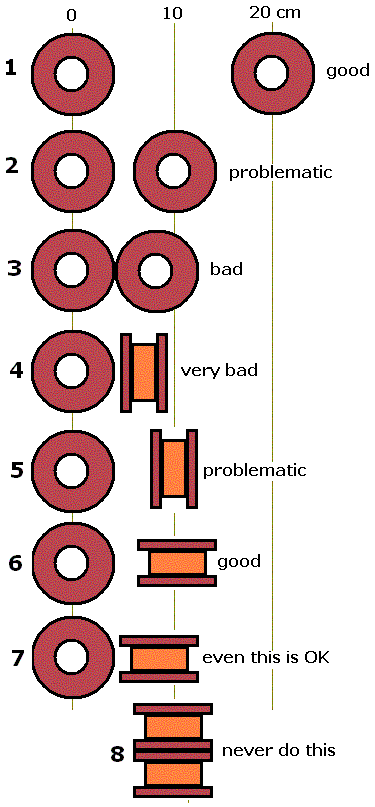

    Việc bố trí cuộn cảm trên mạch Mid và High của bác cũng cần cân nhắc
    Các anh tây hay tránh layout các cuộn cảm trên cùng 1 mặt phẳng.
    http://www.troelsgravesen.dk/coils.htm

    - Vấn đề đặt trở vào phần bass còn tuỳ vào trường hợp. Vấn đề là bạn cần mức độ, độ lớn của tiếng bass so với hai dải tweeter và mid như thế nào là phù hợp với gu nghe của bạn.
    Như hình bác kèm theo: R3011 nằm trên đường tín hiệu đầu vào có trị số 0.19 ohm thì phải?! Và còn con R3031 trong mạch cho loa bass.

    Theo sơ đồ phân tần trên điện trở được đánh dấu 2 mầu. Mầu xanh là điện trở chính thức gắn vào mạch. Mầu trắng là nội trở của cuộn Cảm.
    Cụ thể R3011 có trị số 0.19R là điện trở thuần của cuộn cảm. Họ mắc vào mạch có 2 lý do:
    - Để người lắp biết trị số R thuận của L khi mua linh kiện.
    - Khi chạy mô phỏng mạch phân tần chính xác hơn.
    R3031 trong mạch bass mắc // tạo thành mạch lọc để đường đặc tuyến cong đều hơn.
    Chỉ những điện trở mắc nối tiếp với Driver ảnh hưởng nhiều hơn so với R mắc //.
    Khi cân bằng các dải với 3 Way thường làm như sau:
    - Chọn Driver có độ nhậy thấp nhất làm chuẩn. Thường là Driver bass.
    - Dùng mạch Lpad (2 điện trở mắc hình chữ L) hạ độ nhậy của Driver mid và high xuống cho vừa với Driver Bass.
    như vậy chỉ cần dùng R hạ độ nhậy cho 2 mạch mà không cần dùng R mắc đầu vào tín hiệu cho cả 3 mạch
