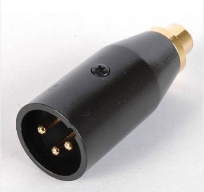

    Các bác cho hỏi về mặt kỹ thuật 1 tý:
    Nếu nguồn phát của em chỉ có cổng output chuẩn RCA nhưng Ampli lại chỉ có cổng input XLR. Trên thị trường em thấy có rất nhiều loại thiết bị adapter chuyển đổi cho cái vụ này. Nổi bật nhất là:
    1. Giắc chuyển đổi trực tiếp RCA to XLR (đơn giản nhất):

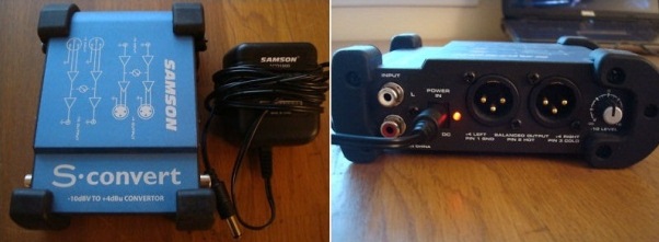

    2. Phức tạp hơn thì lại có cái này:
    http://www.samsontech.com/site_media/le ... onvert.pdf
    Vậy tại sao 1 đằng đơn giản và 1 đằng lại phức tạp vậy mà chỉ cho ra 1 tác dụng?

    Hai cái có chức năng khác nhau bác ạ.
    Cái hình trên là XLR sang RCA còn hình dưới là RCA sang XLR.

    Một cái là true active balance & unbalance converter. Còn cái kia là RCA to XLR unbalance adaptor thôi.
    Tùy ứng dụng mà xuống tiền.

    Theo em thì em dùng thằng số 2 , vì nó hỗ trợ đủ cả In-Out của RCA , và In-Out của XLR. Db của RCA và XLR cũng chuẩn hơn .

    Bác ơi, cái dưới có 2 chiều bác ạ, vừa XLR ==> RCA và RCA ==> XLR. Cái em thăc mắc là tại sao nó lại phải có nguồn?

    Quất cái số 2 đi bác . Có nguồn là nó để giảm nhiễu và nuôi mạch khuếch đại tín hiệu bác ạ . Database có ghi RCA là -4 dB còn XLR là +10 dB . Nếu dùng cái số 1 thì ra chỗ em có ngay , cái Adaptor chuyển đổi này thì em vẫn làm mà .

    Đúng rồi, nhưng cái trên thì chỉ có 1 chiều thôi bác ạ.
    Muốn từ RCA ra XLR có 2 cách : dùng biến áp và dùng mạch active.

    Nó có 2 mặt đấy bạc ạ, bác xem cái đường link catalog thì thấy ngay. 1 mặt xuôi, 1 mặt ngược :D.
    Chỉ sợ nó có nguồn tức là có mạch phụ tặng giảm dB thì không biết có ảnh hưởng đến chất âm nữa không? Có khi chạy qua chỗ ác Jack làm cái adapter cho lành mà hạt rẻ :D

    Em không nói cái S Convert. Em nói cái ở ảnh phía trên cơ.
    Bên trong cúa S Convert dùng Op-Amp để tạo balance, tất nhiên là sẽ ảnh hưởng đến chất âm.
    Cái này DIY dễ dàng mà bác.
