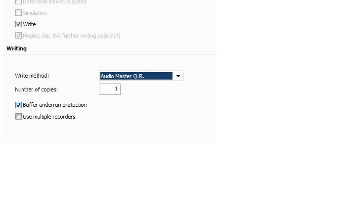

    Đây Cụ oai :D
    http://www.phphuoc.com/reviews/cdrw_yam ... /index.htm
    Chỉ khác ghi đĩa bình thường 1 thao tác như hình bên dưới thôi, đương nhiên ổ ghi phải support ghi Audio master.

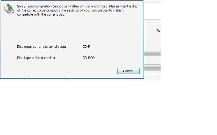

    Hic !! Nó đòi thêm phôi dĩa phải hỗ trợ nữa mà ! :mrgreen:

    Theo thông tin em lựm được thì không bắt buột có loại đĩa riêng để ghi theo phương pháp audio master này, nhưng có khuyến cáo là không nên dùng đĩa CDRW.
    Theo ảnh Cụ post lên nó nhận đĩa Cụ đang bỏ vào là CDROM, có nghĩa là cụ đang dùng đĩa có ghi rồi, hoặc có thể dùng CDRW :lol:
    Cụ kiếm cái đĩa CDR mới thử lại xem.

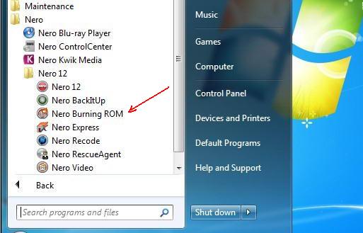

    Cũng có thêm khuyến cáo là nên mở thẳng Nero burning rom để ghi, không nên mở qua giao diện của Nero Startsmart hay Express gì đó...

    CD trắng thì có sẳn 1 đống đủ loại , răng mà phải dùng dĩa đã ghi rồi hay dùng CDRW chi cho mệt ... :mrgreen:
    Dùng Nero Express thì làm gì có lựa chọn Audio master ... :evil:

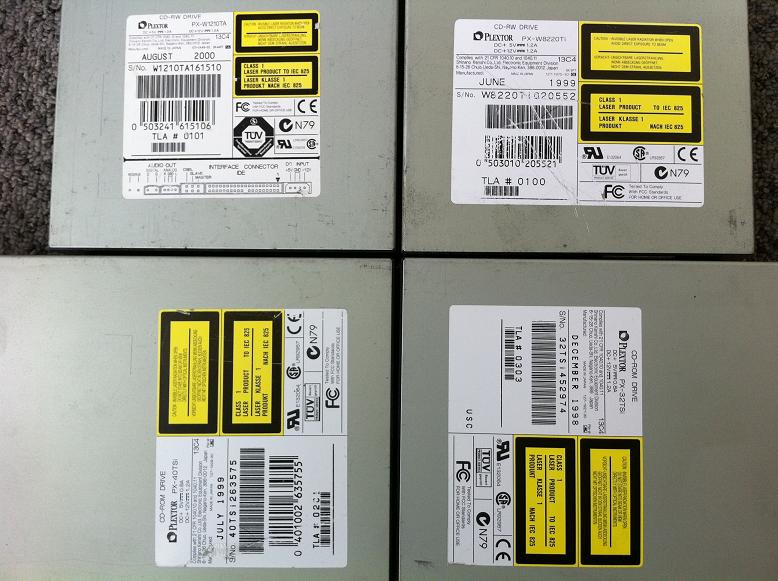

    Hai cái bên dưới này là CD-ROM nghen bác Zorro, để đọc thôi, k ghi được.

    Nhân thấy các bác trao đổi vụ này, em ba xạo 1 chút:
    1. Chức năng Audio Master theo em biết là đặc tính riêng của dòng CD-RW của Yamaha, nó cho phép độ dài của rảnh trên CD dài hơn các cách burn thông thường. Vì vậy, khi chọn chức năng này chỉ burn được tối đa 68 phút (chắc cú nhất là 67'59"). Trong khi CD-R bây giờ ghi được 80 phút lận.
    2. Theo em biết hiện nay thì chỉ có chức năng Image burn của Nero là hổ trợ chức năng Audio master này. Lưu ý là Image burn, tức là khi các bác burn từ file .nrg hoặc file .cue, chứ các bác dùng Nero mà burn từng file lẽ thì k sử dụng được chức năng này.
    3. Em thấy EAC cũng rất hay va đang nghiên cứu xem EAC có hổ trợ Audio master hay k? có bác nào xài rồi chia sẽ em chút chổ này.
    4. Khi xài chức năng Audio master thì tốc độ ghi mặc định là 4x nhé.
    5. Theo em biết, các đầu CDP k nhận đĩa CD-RW (tức là dĩa có thể burn và xoá được). Các đầu CDP đời mới thì hình như đọc được vì em thấy nó còn đọc được mp3. Hoặc các dòng DVD. Nếu các bác muốn tiết kiệm, test thử 1 track trên CDRW xem đầu CDP của mình có nhận k nhé.

    Cái đĩa bác đút vô k phải là CD trắng nhé. :D

    Cám ơn bác, em biết 2 cái đó không write, nên dùng để phát cho các đầu khác ghi!
