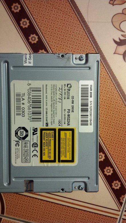

    to lvtuan_gt05: Bác có thể chộp cho em cái ảnh cái CD RW của b cho e xem mặt mũi đc ko? Em tìm hiểu thì loại này rất nhiều hàng fake, nếu fake thì ko ghi 4x đc, tối thiểu là 12x
    Plextor sau năm 2002 thì chỉ có made in china thôi nhé bác, cái sau đây là fake - cái của em :(, nó nhẹ và ngắn.

    Khi bác set vairec thì mặc định nó sẽ chạy ở 4x nhé bác, tất cả các dòng có vairec đều thế cả, tiếc quá nhà e hết đĩa trắng ko e burn chụp ảnh cho bác xem :D

    Hàng fake thì ngắn hả bác? may quá 2 ổ của em vừa dài vừa nặng :lol: . Nghĩ cũng còn may, lúc kiếm mua em cứ tính đổi lấy loại ngắn cho vừa với cd box.
