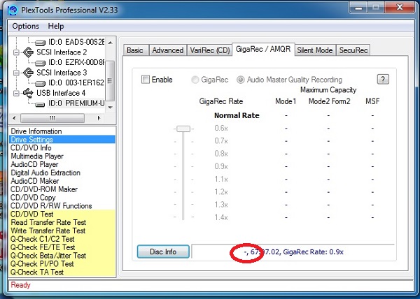

    PLEXTOR PREMIUM 2 TIẾP THEO​
    Sau khi ghi CD, phần diện tích CD đã đốt sẽ lớn hơn khi Disable AMQR với cùng dung lượng.
    Disc info: - Gigarec rate : 0.9x ( -0.9x = AMQR = +0.8x) - Nếu Gigarec rate : Normal (AMQR không active).

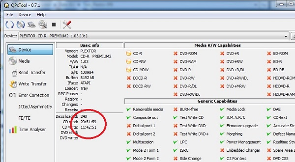

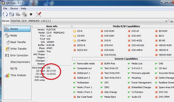

    2/ Test nâng cao: (Đây là phần quan trọng nhất.)
    Chạy QPxTool-0.7.1
    _Thông số Premium 2 hiện tại:
    _Thông số Premium 2 sau khi ghi 1 CD, (4 lần đóng mở khay, 30 phút nghe nhạc và 20 phút ghi 1 CD)
    _ Plextor px-755 và px 760 đã _hack được thông số trên về 0. Riêng Plextor premium 2 phiên bản hoàn chỉnh hiện tại chưa ai _hack được. (Premium 2 TLA#0X00 thông số disc loaded, cd read và cd write là một hằng số)
    _Chúc mừng các bạn may mắn có Plextor Premium 2 đầy đủ thông số như trên.
    _Khi mua Plextor premium 2 ngoài việc kiểm tra thông số trên, yêu cầu nhà cung cấp kèm theo Plextools v2.33; 2.35 hoặc 2.36 là những bản cuối cùng của Plextor chính thống. (không có trên mạng)

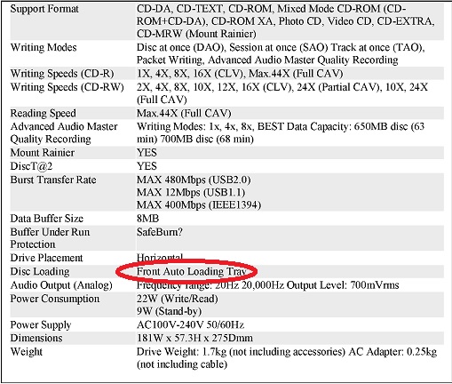

    Anh em cho mình hỏi; Mình mua con yamaha F1 made in MALAYSIA ,lúc mở khay đĩa ra chưa kịp cho đĩa vào là nó tự chạy vô (lúc bị lúc ko)và lúc ghi thì đèn tín hiệu trên ổ ghi ko sáng nghĩa là sao ,và hướng khắc phuc ntn ?Cảm ơn.

    Đặc điểm yamaha f1 sau 5, 10 giây khay tự động đóng
    Hoặc thả cd mạnh tay nó cũng tự động đóng khay.

    Không phải cơ chế tự động đâu các bác ơi. Dây cu roa bị nhão đó.

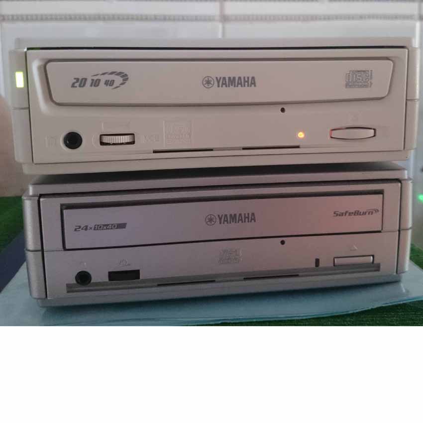

    Có 2 con vợ đây bác nào cần em gả cho....

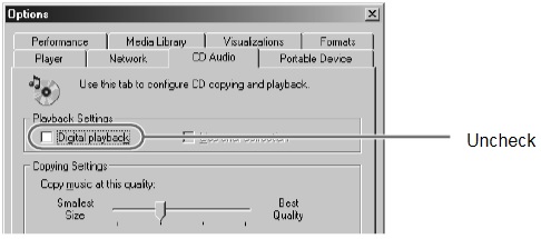

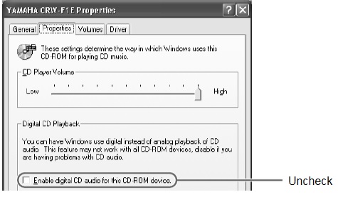

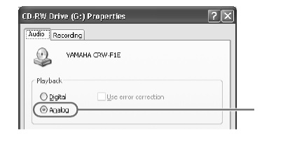

    2/Phát Analog hoặc nghe headphone:
    Cài đặt F1 USB thành đầu phát CDP: Mặc định box F1 dữ liệu trao đổi qua cồng USB. Phía sau có 2 cổng L/R out là cổng analog --->ampli---->Loa, để dùng được cổng này hoặc headphone các bạn cài đặt như sau:(Win_XP, Win7... các bạn tìm theo đường dẫn tương tự)
    a.Mở Device Manager tìm đến Yamaha CRW F1-->properties
    b.Mở Window Explore tìm đến Ổ CD-->properties
    c. Mở Window media player-->tools-->options
    Quay lại window media player ---> play audio cd
    Đến đây bạn nối jack RCA từ F1 -->ampli----> Loa hoặc headphone và thưởng thức.
