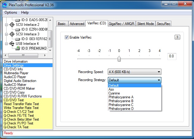

    @baohien: Bác cho hỏi khi burn phôi Mit phono dùng Nero 8, chọn Vairec thì chọn offset nào tối ưu hả bác (-1,-2,0,1,2).
    Thanks.
    lonelyghos likes this.
  4. baohien
    baohien Advanced Member
    25/3/15
    94
    31
    TP.HCM
    _Chọn Varirec mặc định 4x (CLV: Tốc độ ghi không đổi suốt thời gian ghi).
    _Offset : Ổ ghi mới chọn 0, mức năng lượng mặc định nhà sx. Ổ ghi trên 1000 giờ tăng dần cường độ(Offset)
    Cd chất lượng kém giảm cường độ.
    _Nếu dùng Plextools ghi chọn thêm : RECORDING STRATEGY (Các loại thuốc nhuộm. phôi Mit Phono: Cynine)

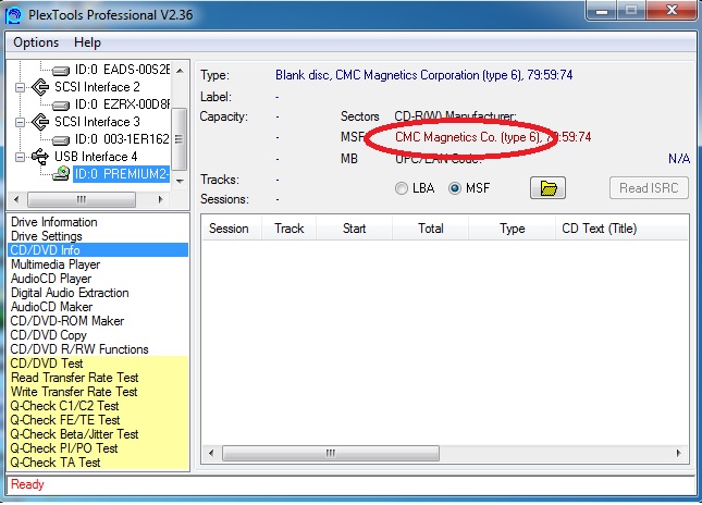

    a. Đọc từ Plextool:
    _CMC Magnetics Co. : Thuốc nhuộm Cyanine
    _Type 6 : Thông số ATIP cho Pre-Grove từ 1X --> 16X

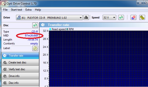

    b. Đọc từ Opti Drive Control:
    _Hai số đầu 97m: Thời lượng CD bao gồm Lead-in, Vùng dữ liệu và Lead-out
    _Hai số giữa 26s: Số ID nhà sx thuốc nhuộm và loại thuốc nhuộm đã đăng ký (Số này từ 00 - 59)
    _Hai số cuối 66f : Thông số ATIP(Absolute Time In Pre-Grove). Số hàng đơn vị(Type) từ 0-9, càng về 9 các bạn ghi tốc độ cao hơn, Có một số loại cd khi ghi tốc độ thấp không đọc được do chỉ số này.
    c.Các bạn set thông số này ở Tab Varirec Plextools.

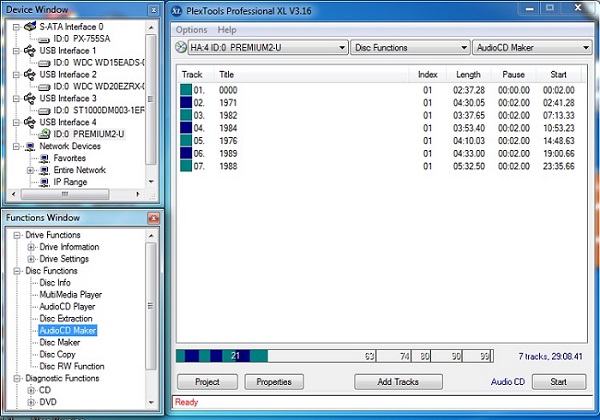

    Vậy em dùng Mit phono thi khi burn chọn Cyanine đúng không bác. Bác cho em xin cái plextools v.2.36 với, Version xl 3.16 sao em không dùng dc phần AudioCD maker (không có nút add tracks, drag and drop cũng không được). E cài đi cài lại mấy lần rồi.
      File size:
      85,8 KB
      Views:
      441
  11. lampham244
    lampham244 Advanced Member
    29/4/09
    54
    13
    Của e nó k hiện các button bên dưới chắc độ phân giải màn hình, của e quad HD

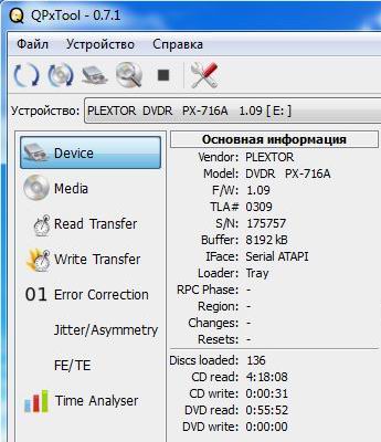

    Em nhờ xách tay được con PX-716 chưa được 1 tháng, TLA#0309. cũng may là mua hàng cũ mà trông nó mới như vừa bóc hộp.
    Đóng mở khay: 136 lần
    Đọc đĩa CD: 4 giờ 18 phút 09 giây
    Ghi đĩa CD: 0 giờ 0 phút 31 giây
    Đọc đĩa DVD: 0 giờ 55 phút 52 giây
    Ghi đĩa DVD: 0 giờ 0 phút 00 giây
    11 năm tuổi đời mà dùng như thế này thì khác gì hàng mới :D
    Sơ bộ là như vậy vì em chưa đi lấy được phôi về test, cám ơn bác baohien nhiệt tình tư vấn.
    Em dùng phần mềm QPxTool v0.71 như bác baohien chỉ dẫn ở page 25

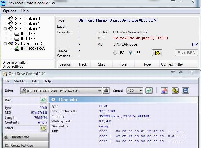

    Bác xem giúp em CD này thuốc nhuộm loại gì và cách setup trong Tab Varirec Plextools. Tks!
      File size:
      58,4 KB
      Views:
      222
  24. baohien
    25/3/15
    94
    31
    TP.HCM
    _ Hãng Plasmon Data System : phthalocyanine A
    _Type 8: 1x--->24x
    CD Maxell hay sử dụng thuốc nhuộm này.
