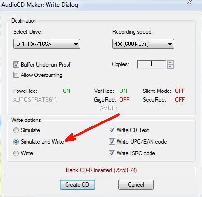

    Các bác làm ơn cho em hỏi là khi ghi CD có cần thiết đặt chế độ Simulate and Write không?

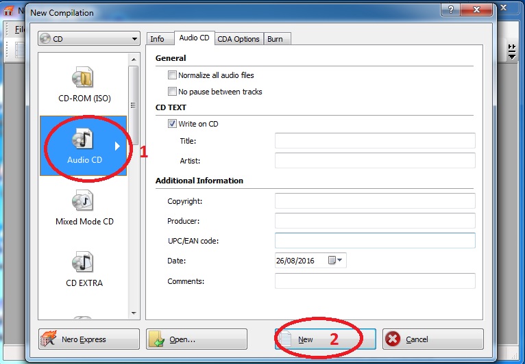

    Các bác cho em hỏi có cách nào burn Audio Master cho file WAV không ạ. Hoặc cách chuyển từ file WAV thành file NRG để burn chế độ Audio Master em dùng ổ Yamana ạ.
  7. HHK
    HHK Advanced Member
    5/6/10
    648
    88
    Between heaven and hell
    Chuyển qua chuyển lại làm gì dễ gặp lỗi trong quá trình convert còn nếu bác kiên quyết chuyển đổi thì mở Nero lên > Audio CD > New nhớ chọn ổ đĩa ghi là Image Recorder. Các file wav thì cứ vô tư kéo thả vào khung bên trái Nero

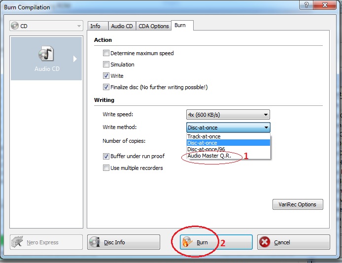

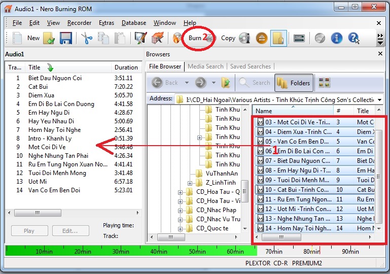

  8. baohien
    baohien Advanced Member
    25/3/15
    94
    31
    TP.HCM
    Mở Nero Burning ROM
    Chọn như hình dưới :
    Chọn các file cần Burn bên phải gắp sang ô bên trái ---> Burn
    Chọn AMQR như hình dưới và ghi audio cd

  9. baohien
    25/3/15
    94
    31
    TP.HCM
    _Simulate and Write là ghi nháp trước sau đó mới ghi lên CD, nếu có lỗi file sẽ báo nên không bị hư cd trắng, thời gian ghi sẽ lâu gấp đôi.(Hay dùng cho cd trắng đắt tiền)
    _Write ghi trực tiếp luôn, nếu phát sinh lỗi coi như rớt một CD trắng.

  11. HHK
    HHK Advanced Member
    5/6/10
    648
    88
    @acoustics: bác nhầm lẫn điểm nào chăng?
    Simulate = giả lập, mô phỏng mục đích là để soát lỗi.
    Write = ghi
    Tất cả chỉ đơn giản vậy thôi, em mò mẫm nghịch ghi đĩa từ khoảng năm 2000 nhưng đến giờ mới nhận ra là em tìm hiểu hời hợt, làm cho có, lên đây được các bác khai thông nhiều vấn đề tự dưng mắc bệnh cẩn thận cái gì cũng hỏi để biết thêm không chủ quan như trước nữa.
    Nếu nói logic đơn giản là "để chỉnh" thì trong cái hình em post lên phải có nút gì đó để "chỉnh" chứ.

  14. baohien
    25/3/15
    94
    31
    TP.HCM
    Nếu ghi các chế độ khác bình thường thì không phải do lỗi CDRW
    _Khi ghi AMQR nên chọn các file có tổng thời lượng dưới 68 phút.
    _Nên dùng bản Nero 8.3.2.1
    _Dùng Win7 trở lên phải Up firmware cho CDRW bản mới hơn.
    _Trường hợp rớt đĩa do ổ cứng phân mảnh. Bạn cài và chạy soft Auslogics Disk Defrag Professional.

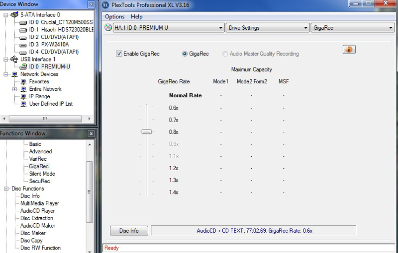

    cho em hỏi sao ổ premium của em để chế độ Gigarec 0.8x mà vẫn burn được cd dài hơn 70 phút bác nhỉ
  18. baohien
    25/3/15
    94
    31
    TP.HCM
    Nó phải báo lỗi file quá lớn bạn có muốn tiếp tục ko? Nếu ok nó sẽ tự chuyển qua chế độ bình thường.
    Nếu ko báo bạn phải xem lại Premium!

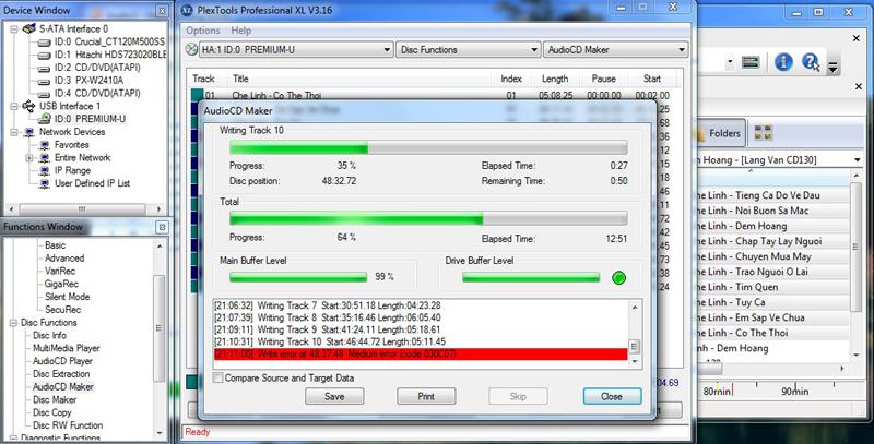

  19. anhngaytho2007
    anhngaytho2007 Advanced Member
    15/3/15
    80
    23
    Vừa lấy con Premium ra test xem thế nào, set gigaRec 0.6X, add hẳn 15 track, tổng thời lượng lên đến 77 phút 04.
    Ấn burn thì chẳng hiện lên thông báo gì và vẫn chạy ầm ầm nhưng đến phút thứ 48 thì báo lỗi.
    Như vậy là khi ấn gigaRec 0.6 thì đúng như bác: baohien nói là chỉ ghi được 48 phút. Có lẽ do Plextool không chuẩn nên trước khi ấn burn không thấy thông báo.
  20. baohien
    25/3/15
    94
    31
    TP.HCM
    Lỗi vậy là đúng rồi đó.
    Mình lộn qua p2 khi chọn AMQR file quá lớn nó báo ngay từ đầu.
    Bạn dùng QPxTool test xem thời gian đọc và ghi. Nó thay đổi tăng dần sau khi ghi là ok.
  21. anhngaytho2007
    15/3/15
    80
    23
    Cho quả CD vừa ghi lỗi vào ổ thì vẫn hiện lên 15 track, nghe thử thì chỉ đọc đến track09.
    Kiểm tra Disc info: GigaRec Rate: 0.6x.
    Như vậy là ổ ghi đã ghi ok đúng chuẩn 0.6x
