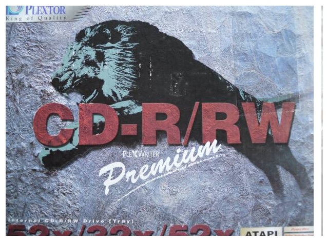

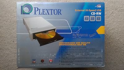

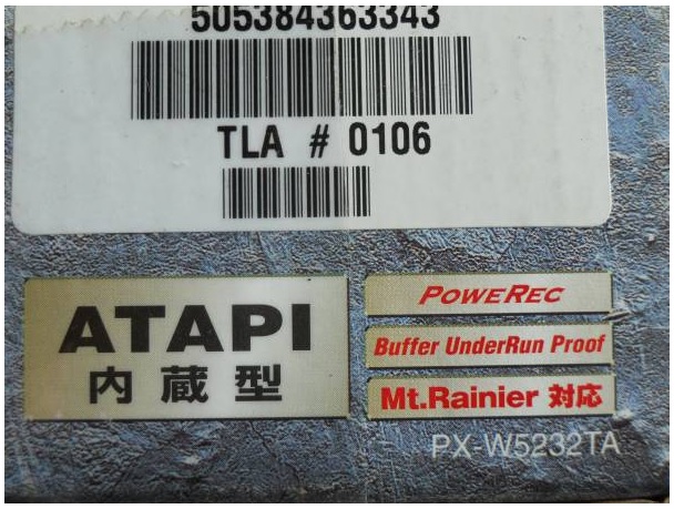

    _Plextor Premium có đồng hồ đếm thời gian sử dụng nhưng không có Crytal Oscillator.
    _Biên độ Varirec là 1
    _Plextor Premium đời cuối 2005 Internal là Premium/NE _ TLA#0006, 0106 và External là PremiumU/NE_TLA#0106 ngon nhất giá gần gấp đôi Premium thường.
    PremiumU thường :
    Premium/NE:

    Cám ơn bác baohien. #0006 & #0106 có những cái tiến gì và ưu điểm gì so với con PP đời đẩu xin bác chỉ giáo
  11. baohien
    baohien Advanced Member
    25/3/15
    94
    31
    TP.HCM
    Chất lượng ghi Premium và Premium/NE cũng tương đương nhau.
    Sau một thời gian sử dụng Premium đóng mở khay không được trơn tru. Premium/NE khắc phục được lỗi này.

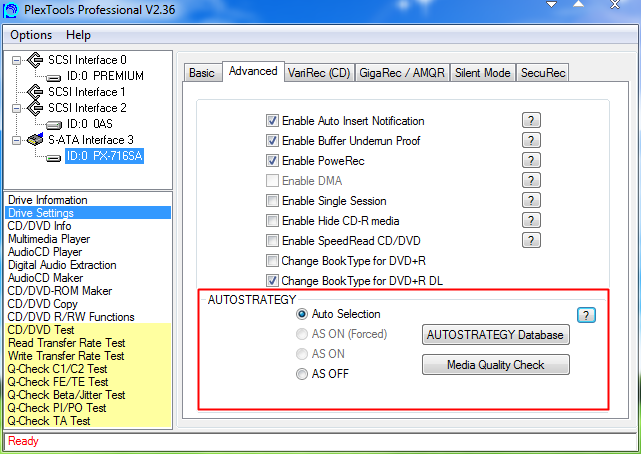

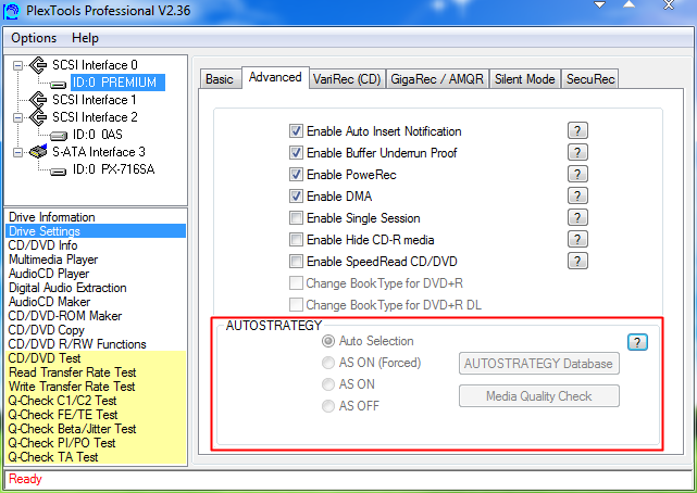

    Như bác đã cảnh báo hàng PP bị làm nhái khá nhiều, em check theo bài mà bác đã hướng dẫn cho phần PP2, bác kiểm tra xem những mục em liệt kê bên dưới có đủ để khẳng định thật giả hay chưa, bác làm ơn bổ sung nếu thấy thiếu:
    * Test bằng QPxTool: số lần đóng mở khay có thay đổi tăng dần khi sử dụng các chức năng đọc-ghi.
    * Test bằng plextool v2.36 số seri trùng trên nhãn ổ ghi.
    * Tùy chỉnh được varirec và gigarec
    Vấn đề này nữa em cũng xin được bác chỉ giáo, chức năng này có quan trọng không và nếu bác có database làm ơn post lên cho em xin.
    - PP (1) Chức năng AUTOSTRATEGY ở trạng thái không active
    - PX-716SA lại có chức năng này.
    - Enable DMA là chức năng gì ?
    Thanks!

    _Plextor Premium đã test kết quả như vậy là Ok
    _Chức năng AUTOSTRATEGY dùng cho DVD_RW, cho nên CDRW nó sẽ không Active. Các ổ DVD có chức năng này rất có giá trị(px716, px 755, px760), để ghi được DVD chất lượng cao sẽ viết trong chủ đề khác
    Trước đây một số bạn thích ghi Audio DVD thường tìm ổ ghi có chức năng này, rất ít khi rớt đĩa.
    Hiện nay có rất nhiều file audio độ phân giải cao, nếu ghi ra CD hạ độ phân giải xuống chất lượng âm thanh sẽ giảm rất nhiều, để giữ được chất lượng âm thanh người ta hay ghi sang Audio DVD.
    _Chuẩn PCM: 48kHz_16bit hoặc 96kHz_24bit
    _Chuẩn AC3: 2.0 channel hoặc 5.1 channel

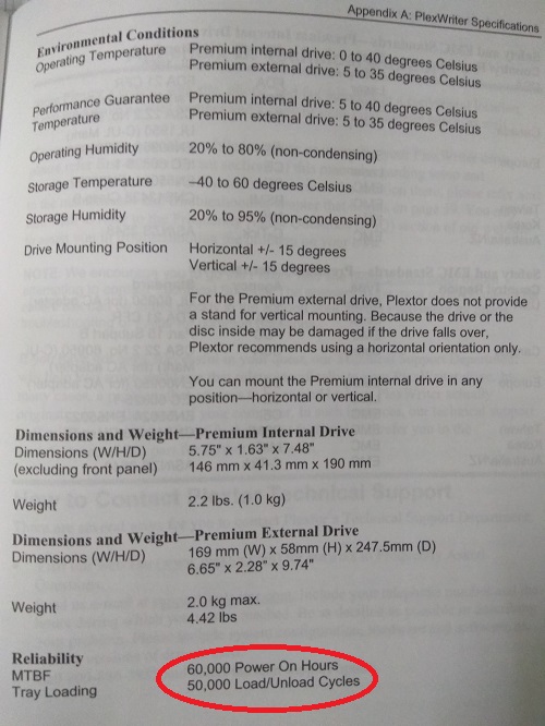

    ĐÁNH GIÁ CHẤT LƯỢNG Ổ GHI PLEXTOR PREMIUM
    _CDRW Plextor premium có đồng hồ đếm thời gian sử dụng, là một lợi thế cho các bạn đánh giá ổ còn mới hay cũ.
    _Có nhiều ổ rất mới do người dùng bảo quản tốt thời gian sử dụng quá nhiều trái lại cũng có những ổ gắn theo CPU tháo ra trông rất cũ nhưng thời gian sử dụng rất ít.
    _Premium đã sx cách đây trên 10 năm, cho nên những ổ đã sử dụng khoảng vài trăm giờ có thể xem như hàng còn rất tốt. Dưới đây là thông số nhà sx để các bạn yên tâm khi chọn lựa CDRW Premium.
