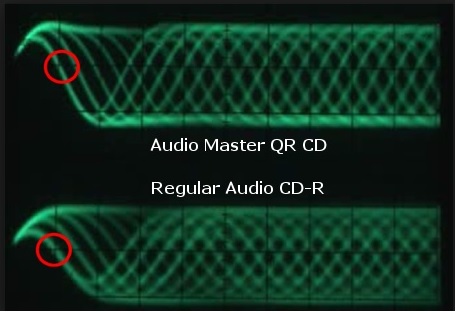

    Chức năng quan trọng và độc quyền đưa Yamaha lên hàng tên tuổi giữa nhiều nhãn hiệu CDRW là Audio Master Recording Quality (AMQR)
    1. Audio Master Recording Quality: ( Yamaha CRW 70, 2200, 3200)
    Độ dài mỗi kênh bit “0” hoặc “1” từ 278nm --> 324nm(Độ lớn của tia laser khoảng 1/2 kênh bit 278nm sẽ có một số khó khăn khi thời gian lướt qua mỗi kênh bit rất ngắn dễ bị thất thoát tín hiệu). Khi chức năng AMQR được kích hoạt độ dài mỗi kênh bit được tăng lên 15% , điều này giúp cho tia laser đủ thời gian đọc hoàn toàn các bit “0” hoặc “1”
    Tất cả dữ liệu đều được đọc đầy đủ, chính xác nên khi giải mã ta được một sóng âm thanh trong vắt và rất hiệu quả đối với tần số thấp.

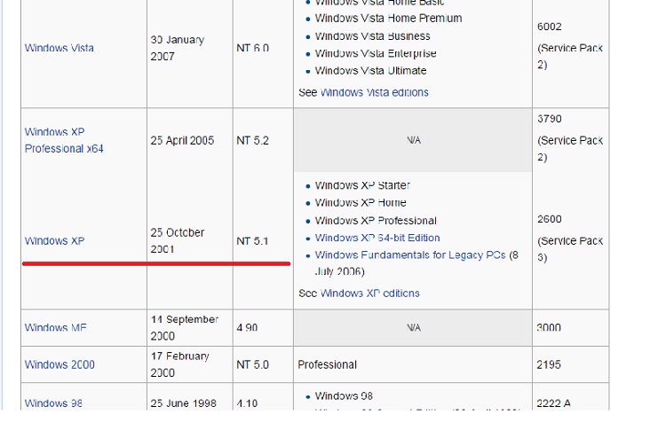

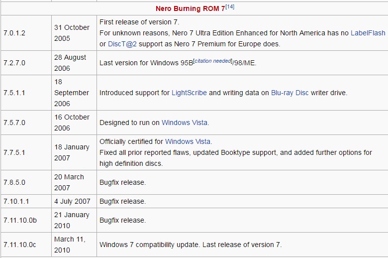

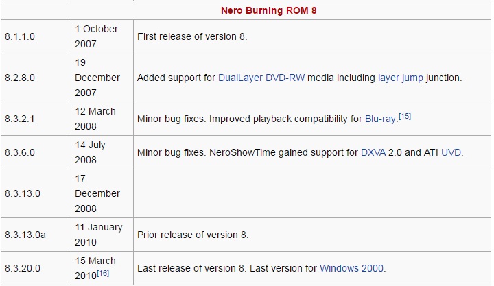

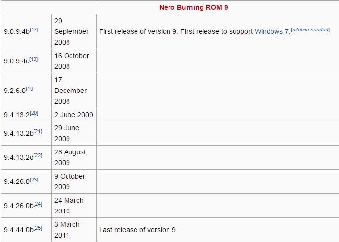

    3. Tối ưu hóa các CDRW Yamaha:
    Một số bạn thắc mắc nên sử dụng phiên bản thấp hoặc cao để ghi Audio CD tốt nhất.
    Hệ điều hành, phần mềm và phần cứng luôn phát triển song hành với nhau. Các CDRW Yamaha F1 2002 và firmware cuối cùng là 1.0g_2003.
    Như vậy để tương thích tốt nhất các bạn nên sử dụng WinXP, Nero khoảng 7.x.x.x (Đa số các bạn hay dùng 8.x.x.x )
    Từ phiên bản 8.x.x.x trở lên sẽ không sử dụng được chức năng DiscT@2 của F1(Xăm hình lên phần trống chưa ghi dữ liệu của CD)
    Các CDRW từ 2003 – 2005 tương thích với Nero 8.x.x.x hơn.
    Các CDRW từ 2006 -- 2010 tương thích tốt Win 7 và Nero 9 trở lên.
    Các bạn tham khảo thời điểm các phiên bản Win và Nero để chọn cho mình phần mềm tương ứng.
