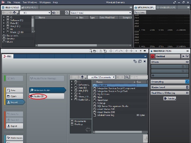

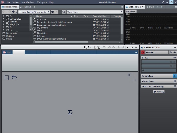

    Sau khi cài đặt khởi động WAVELAB

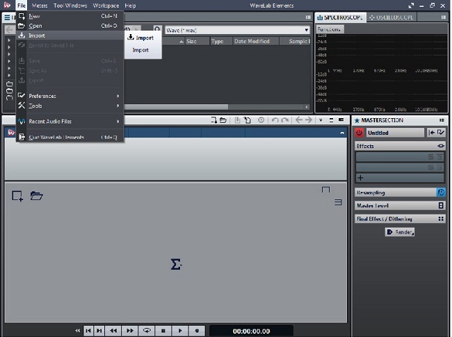

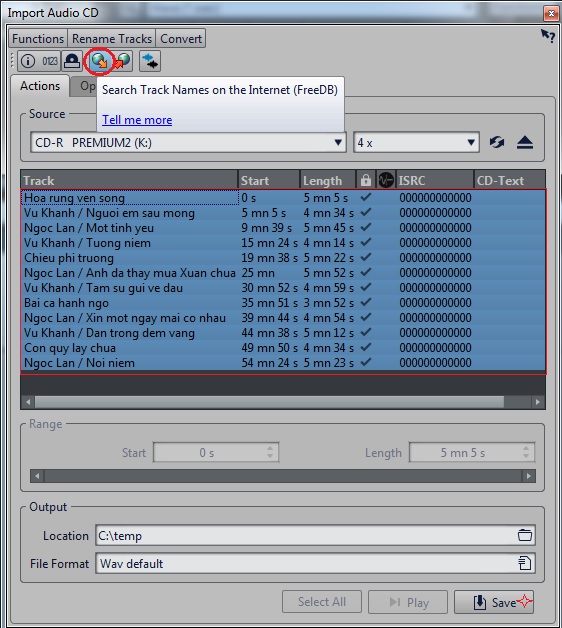

    Chọn File --> Import
    Chọn Audio CD

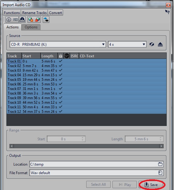

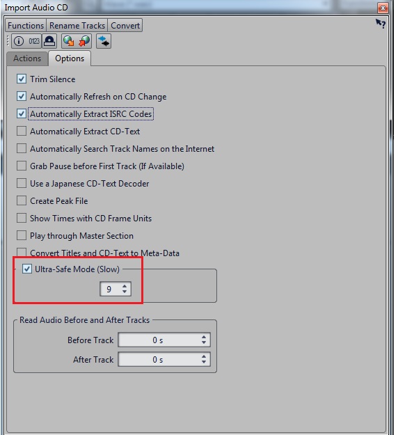

    Chuyển qua Tab Option chọn chế độ Ultra Safe Mode(Slow): tốc độ đọc sẽ tùy thuộc vào chất lượng CD gốc. Level 1-->9: Sẽ đọc nhiều lần từng track chọn ra track tốt nhất và jitter thấp nhất lưu xuống đĩa cứng.
    Khi bạn tích chọn chế độ này, nếu CD bạn là CD gốc sẽ có thông tin trên Internet.

    Sau các xác lập các bạn chọn các file cần lưu và lưu xuống đĩa cứng.

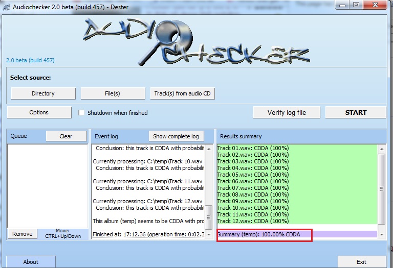

    Dùng Audio checker để kiểm tra chất lượng bản rip
    Sau khi ghi các file đã rip theo phương pháp trên các bạn thu được Audio CD chất lượng rất cao.

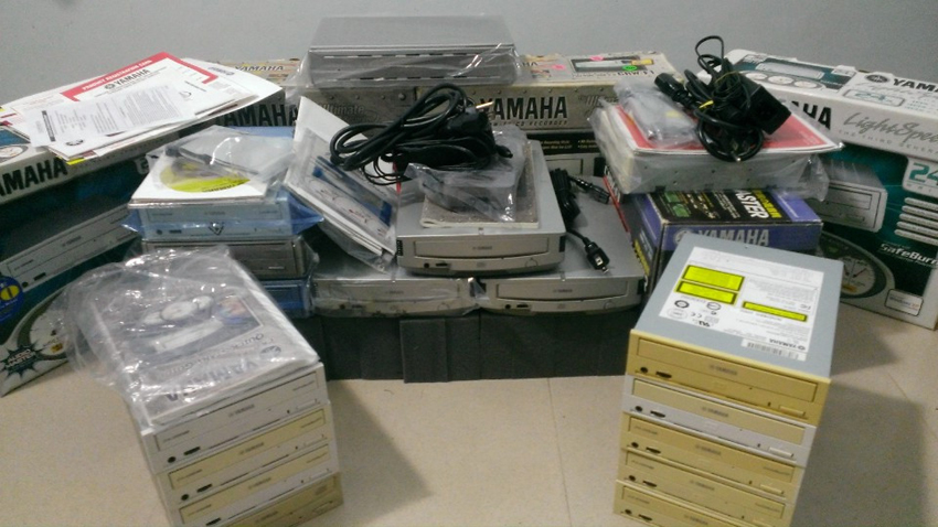

    Chẳng có ý kiến gì về ổ ghi, thôi thì có tấm hình chụp bằng điện thoại cùi gửi các bác ngắm chơi chơi bộ sưu tập: YAMAHA CRW Collections
