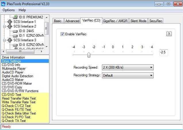

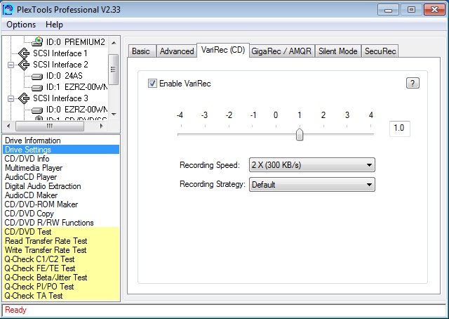

    Em chào các bác.

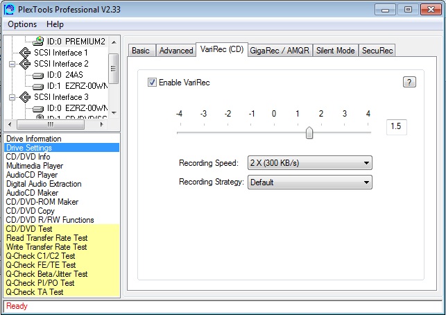

    Hôm nay em mới mua được cái Box Dtech trên SG. Lắp vào con PP2 của em. Kết quả: chạy khá ổn định ạ, không bị tình trạng như Box Plextor của em trước đó (treo và không shut down máy tính được).
    Nhưng lại có điểm này em không hiểu: khi em lắp PP2 vào case máy tính thì mục VariRec (CD) em chọn được các biên độ lẻ như: -2.5, 1.5... Còn khi lắp vào Box Dtech, em lại không chọn được biên độ lẻ nữa, mà chỉ chọn được biên độ chẵn như: 1.0. 2.0...
    Có bác nào gặp tình trạng này giống em chưa ạ?
    Vậy để trong case hay lắp vào Box Dtech tốt hơn ạ?
    Thanks các bác nhiều.

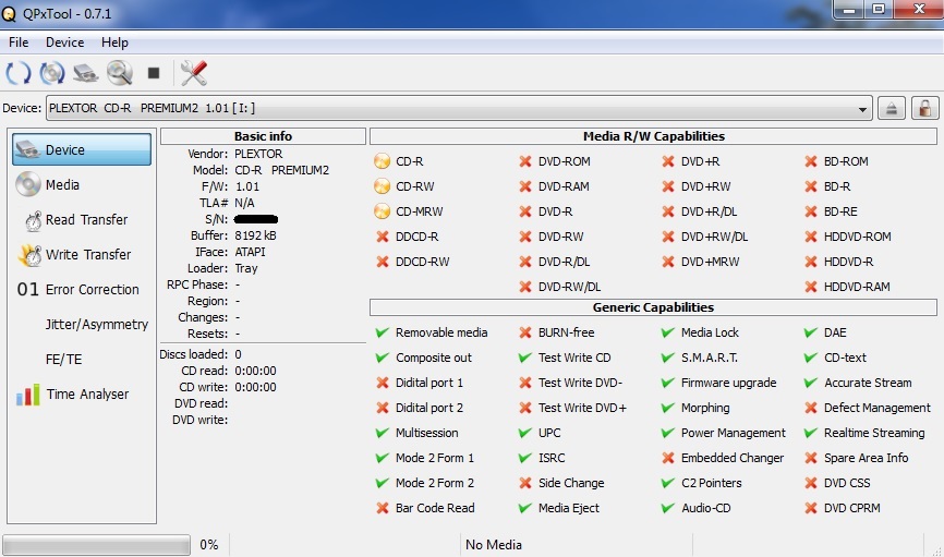

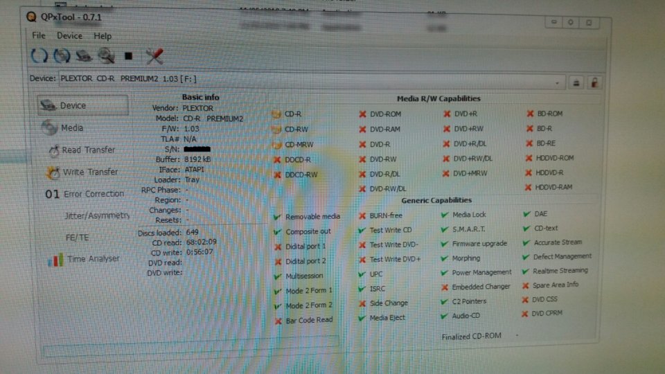

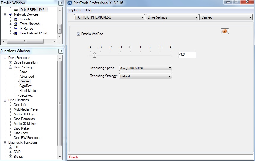

    Con của em lắp box Dtech test thì thích kéo đi đâu thì nó theo đấy:

    Thanks bác.
    Con PP2 của bác date năm nào vậy ạ?
    Con của em khi lắp vào case thì được. Lắp Box Dtech thì không? Tình trạng con của em bị sao vậy bác? Hay box Dtech của em lại có vấn đề? Hay do phần mềm bác? Vì soft của bác là PlexTools Professional XL V3.16, còn của em là V2.33?
  4. susu101214
    susu101214 Approved Member
    31/12/16
    35
    23

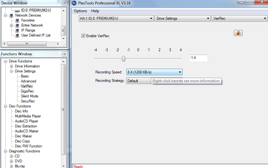

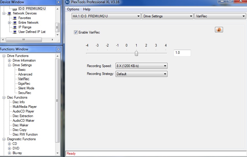

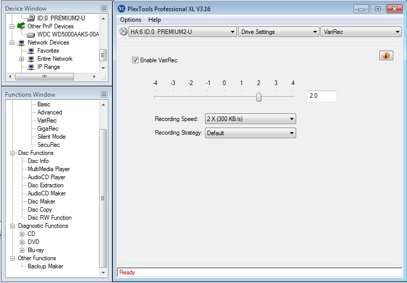

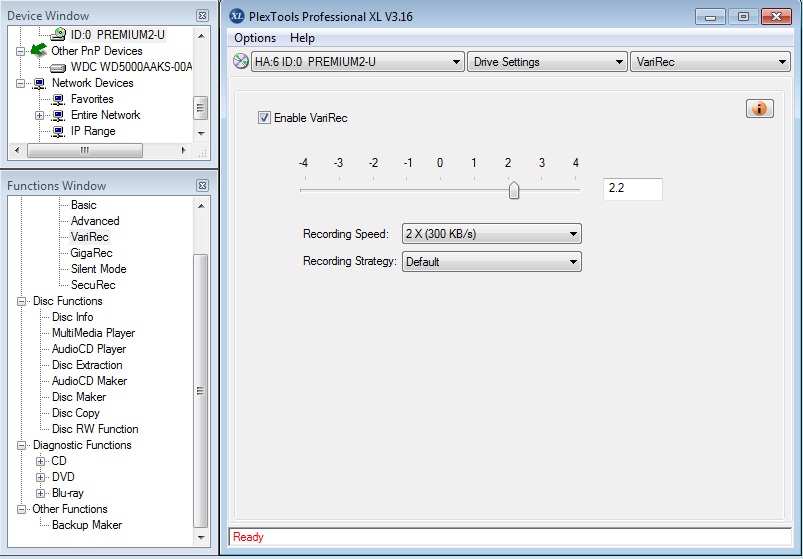

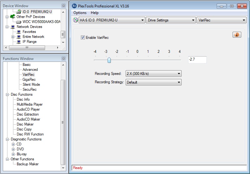

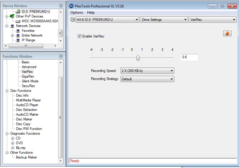

    Giờ em đã biết tại sao con PP2 của em lại không chọn được biên độ lẻ tại mục VariRec (CD) rồi các bác.
    Đó là do soft PlexTools Professional V2.33. Sau khi em cài PlexTools Professional XL V3.16, lắp con PP2 vào Box Dtech và test, thì giờ đây em đã "hoàn toàn kiểm soát" được con PP2 của em:
    Cũng không biết tại sao Plextools v2.33 (cùng với Plextools v2.35, v2.36) là những bản cuối cùng của Plextor chính thống và không có trên mạng như bác baohien đã chia sẻ lại không tương thích hoàn toàn với Box Dtech (box Plextor của em đã có vấn đề, em không có box khác để test, không biết có bị vậy không nữa).

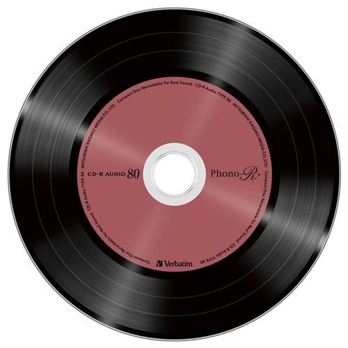

    Phôi này ghi đĩa Audio CD thì chất lượng ntn các bác nhỉ? Verbatim Vinil CD.jpg
    Em thì hay dùng Verbatim Azo (màu vàng) và Phono (loại 5 cái 1 block) để burn CD.

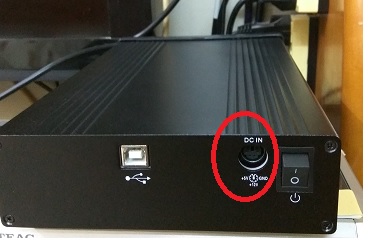

    Các bác cho em hỏi xíu.
    Em có 2 ổ ghi Plextor: 1 là Plextor px800A . 2 là Plextor CD W 5224A
    PC win 10. Nero 8 và 12
    Speed của Plextor px800A: 8x -> 40x
    Plextor CD R 5224A: 12x-> 52x ( có varirec )
    Không ổ ghi nào có speed 4x hết. ghi file .nrg
    - Lúc burn CD em chon varirec, speed hiện 4x (Plextor CD R 5224A). nhưng lúc burn thì máy tự nhảy 12x. Cho hỏi em làm thiếu bước nào hay thiếu phần mềm hổ trợ nào không ?
    - Còn burn bằng Plextor px800A: 8x
    Làm sao ghi ở speed 4x. Nhờ các bác có kinh nghiệm chỉ dùm em.
    Cảm ơn
    p/s: em bị mất dây nguồn này, mà ko biết tên gì ? Có chổ nào bán không ?

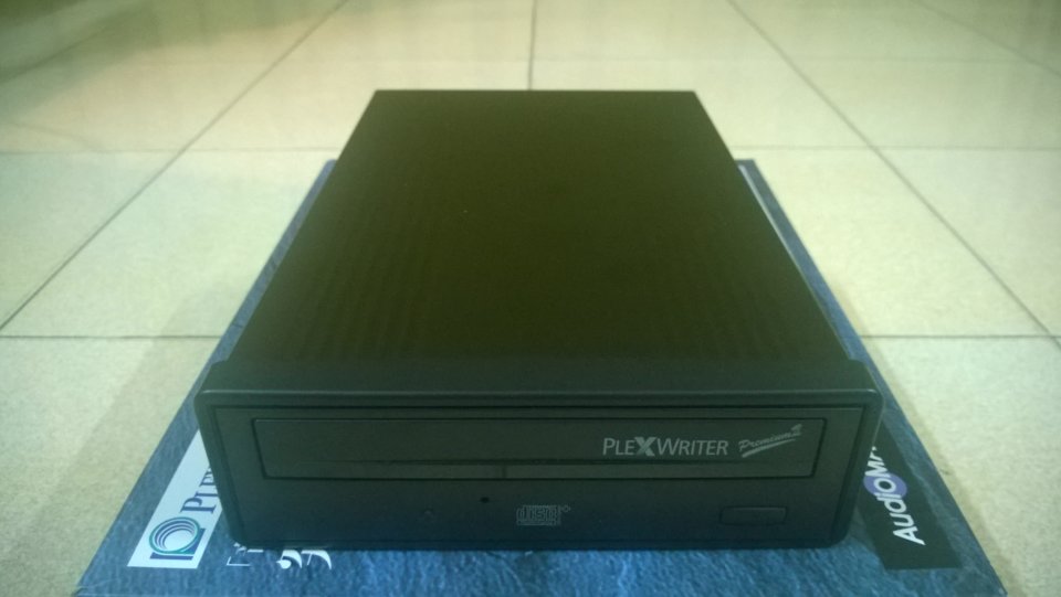

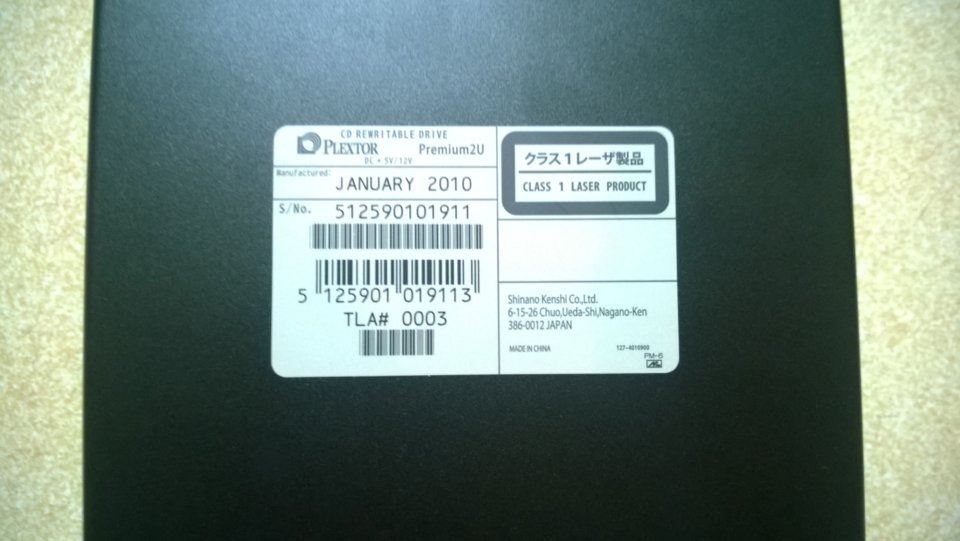

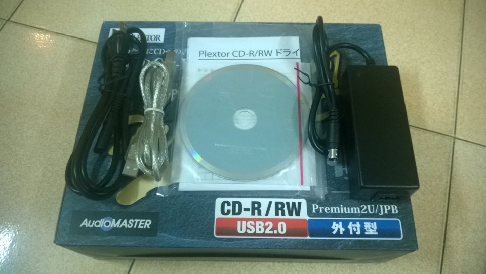

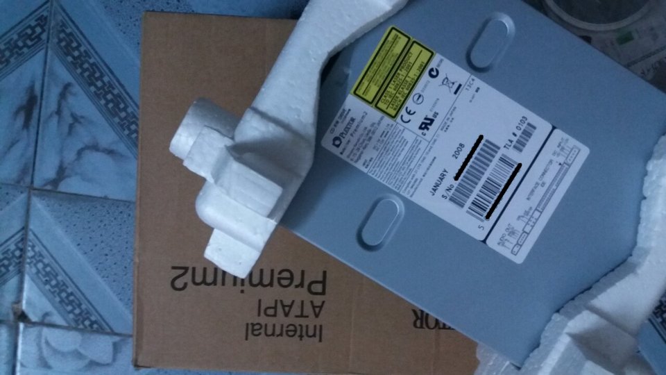

    Sau bao ngày tháng kiếm tìm, chờ đợi... Thì vào trưa hôm nay, ngày 16/09/2017, có ít "đồ cổ" bay từ bên đất nước "mặt trời mọc" về đây với em.
    Em có ít hình, mời các bác ngắm chơi chơi ah...
    Premium 2U-JPB_1.jpg Premium 2U-JPB_2.jpg Premium 2U-JPB_3.jpg Premium 2U-JPB_4.jpg
