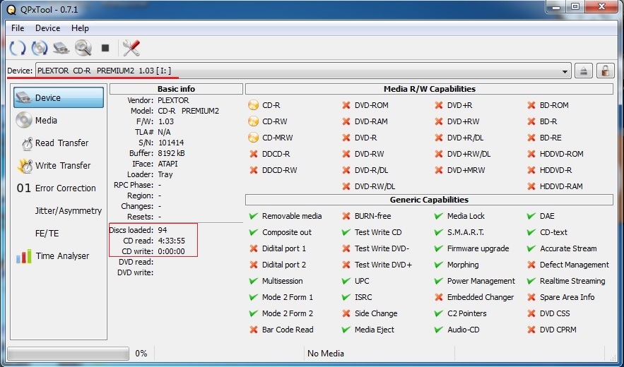

    Dùng phần mềm QPxTool cho win kiểm tra đc thời gian đọc, ghi và số lần đóng mở khay.
    Hoặc dùng plextools biết đc thời gian ghi.

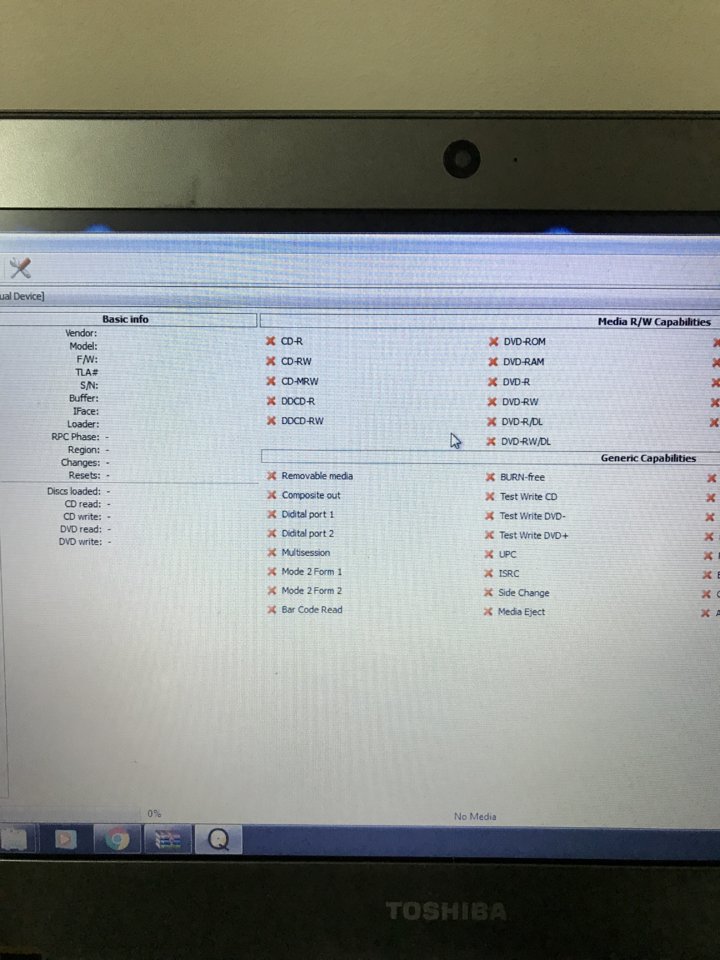

    Xin cụ chỉ giáo giúp em qua facebock hoặc zalo em chán thành ! Hình này là lỗi gì mà xem ko dc giờ ạ

    Trên Combobox Device bạn xổ xuống chọn ổ đĩa Plextor premium 2 lúc đó thông tin PP2 mới hiển thị được

    em coi dc rồi chụ ơi cam ơn cụ nhiều con của em ghi 56 phút đóng mở khay 36 giờ dọc 7 giờ nhưng tiếng chạy hơi ồn ạ

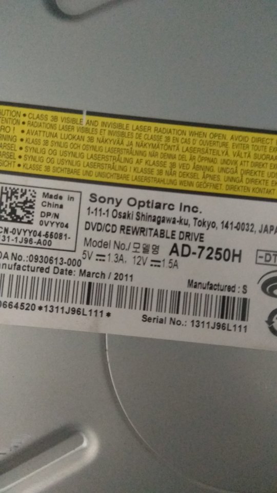

    [ IMG_20170926_133412.jpg Em vẫn ghi ổ này cũng thấy được

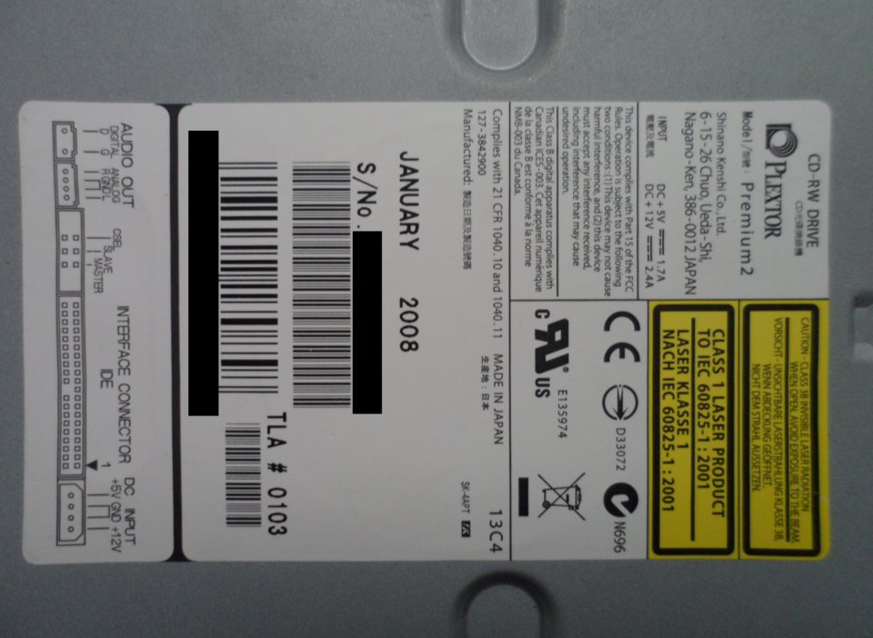

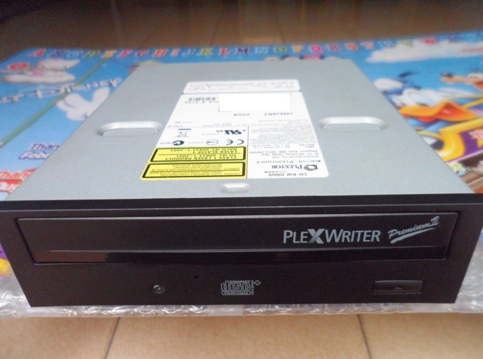

    Đêm muộn, em làm thêm tí hình con "đồ cổ" này nữa. Các bác nào còn thức, mời ngắm chơi ah: Plextor Premium 2/JPK, date 2008
    Plextor Premium 2-JPK_1.jpg Plextor Premium 2-JPK_2.jpg Plextor Premium 2-JPK_3.jpg

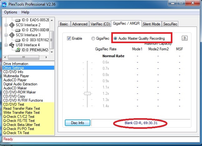

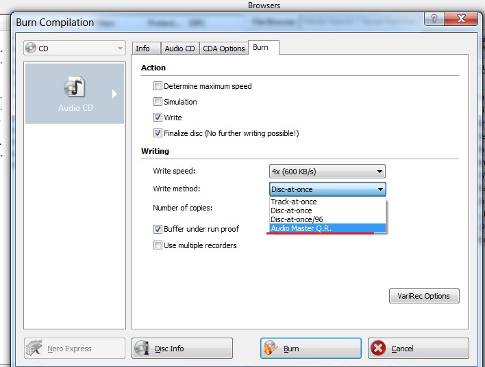

    Thực ra e rớt đĩa không phải vì tương thích phần mềm hay...mà do chưa đọc kỹ hướng dẫn trước khi sử dụng: e thiết lập AMQR trong PTPXL3.16 nhưng lại không bật trong Nero. Sau khi thiết lập đồng bộ cả 2 thì mọi thứ đều ổn bác à.

    Cụ ơi em mới chơi nhờ cụ chỉ giáo giúp em cách bạt AMQR như thế nào ? Cụ có hnhf ảnh cụ thể không ạ cam ơn cụ nhiều !

    Xác lập AMQR trong Plextools:
    Trong Nero :

    Cảm ơn cụ nhiều ạ em sẽ học từng bước 1 kaanf trước học cách xem thời gian ghi trên ổ hôm nay học cách ghi chuẩn ! Xin chân thành cảm ơn cụ ạ ! Sau này vẫn mong ngận dc sự chỉ giáo của các cụ !
