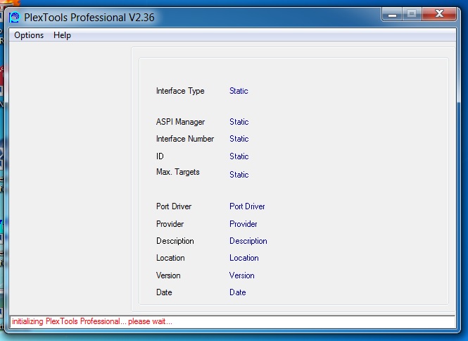

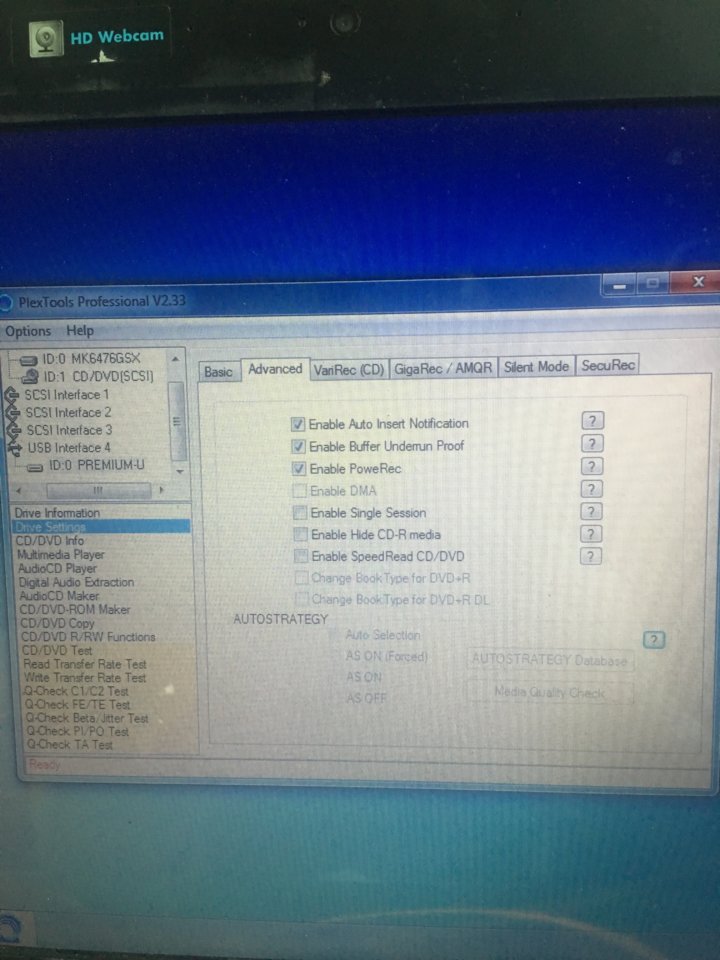

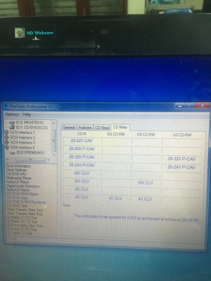

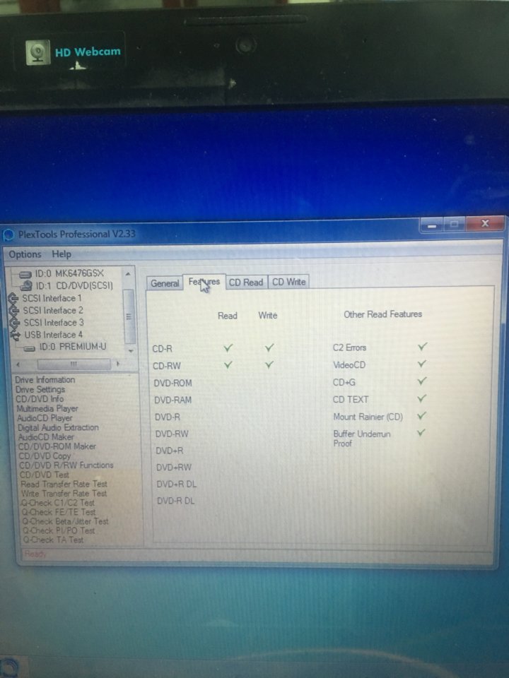

    Lỗi của bạn như thế này :
    Cái này chắc phải có thùng bia rửa con PP2 New mới hết được!!!!
    nguyenkhanhduong likes this.
  2. nguyenkhanhduong
    nguyenkhanhduong Approved Member
    11/10/17
    18
    Vâng. Em ở hà nội. Bác ở đâu để em mời bác ah.!
  3. baohien
    baohien Advanced Member
    25/3/15
    94
    31
    TP.HCM

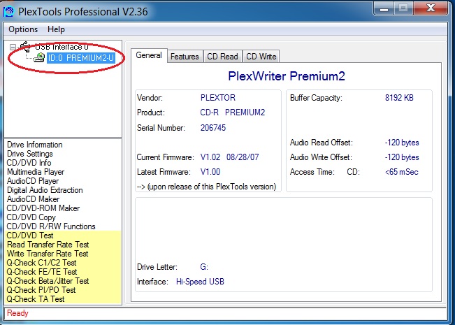

    Giỡn bạn chút xíu thôi.
    Bạn kết nối pp2 với máy tính và mở nguồn CDRW, sau đó mở plextools sẽ ko bị lỗi này.
    Do plextools khi load tìm plextor không thấy nên nó bị treo(Đa số win7 trở lên mới bị lỗi này).
    Chúc bạn vui.
  4. nguyenkhanhduong
    11/10/17
    18
    Vâng. Cám ơn bác rất nhiều.! Em đang đi làm. Tối về em làm theo hướng dẫn của bác..! Có gì bác hướng dẫn em thêm.! Chúc bác sức khoẻ và hạnh phúc.!
  5. nguyenkhanhduong
    11/10/17
    18

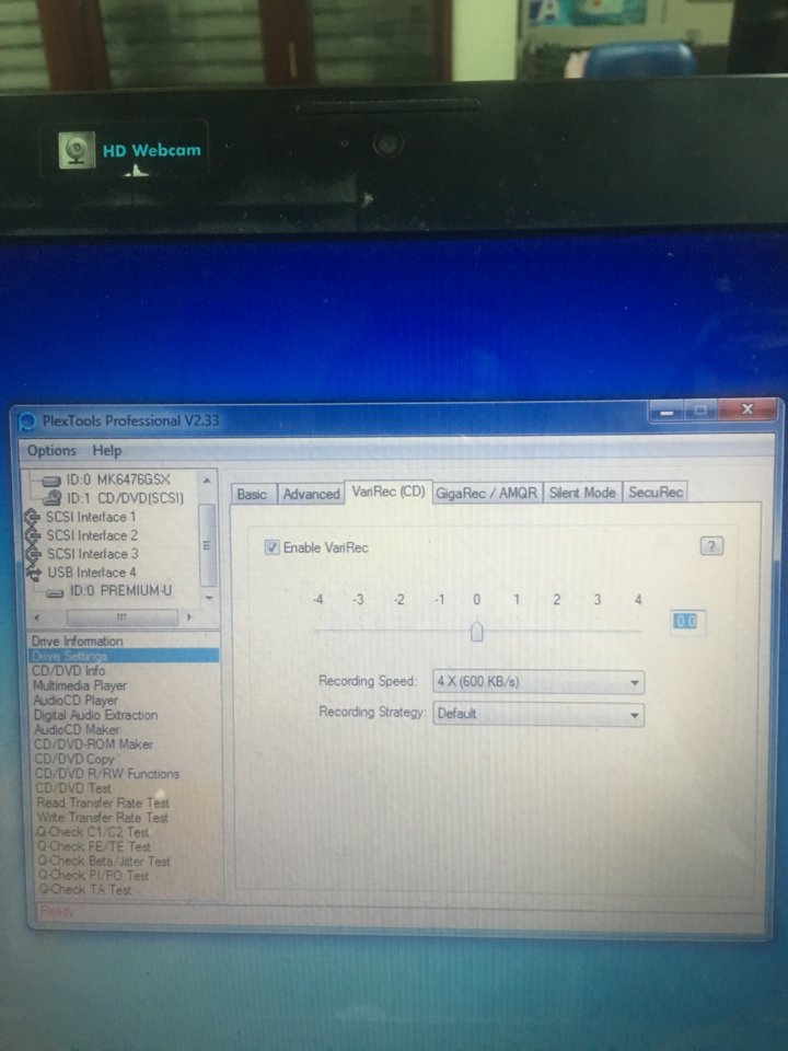

    Chào bác. Em thực hiện đúng hưỡng dẫn của bác nhưng vẫn không được. Sau khi cài xong thì giờ không tắt được may tính và máy tính không thấy nhận ổ pp nữa.!? Không hiểu là lỗi gì ah.? Mong bác hướng dẫn giúp em.! Thanks.!
  6. baohien
    25/3/15
    94
    31
    TP.HCM
    Có vài cách để xem tình trạng CDRW
    _ Bạn cài plextools bản 3.16 test xem có đc ko?
    _ Bạn chuyển sang máy tính khác nếu bình thường do win bạn bị lỗi.
    _ Nếu vẫn bị lỗi như cũ do box CDRW bị lỗi
  7. nguyenkhanhduong
    11/10/17
    18
    Vâng. Cám ơn bác. Để em kiểm tra lại ah.!

  9. nguyenkhanhduong
    11/10/17
    18
    Máy em cũng k nhận ổ..! Có khi máy bị lỗi win . Hôm qua em cài lại rồi. Không biết có được không.!

  11. nguyenkhanhduong
    11/10/17
    18
    Thưa các bác..! Cuối cùng thì em cũng cài được pp. Nguyên nhân là do lỗi Win. Em cài lại win thì cài được pp luôn. Rất cám ơn bác baohien đã hướng dẫn rat cụ thể ah.! Vậy là em tiếp tục khám phá con pp2 mới này.!

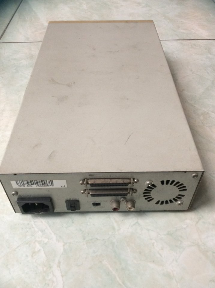

    68
    Chào các anh chị, mình có cái ổ ghi Plextor PX-R820ti nhưng cái cổng kết nối SCSI 50 Pin, nhờ các anh chị chỉ giúp cách kết nối với Laptop để ghi đĩa ạ, cám ơn mọi người.
  18. nguyenha7940
    nguyenha7940 Advanced Member
    5/12/12
    4.304
    1.386
    Đống Đa,Hà Nội,sdt 0362353228
    Cái này phải có bộ chuyển đổi rồi nó có hộp bắt cục đó vào nguồn 100-220VAC ra cắm cho nó cổng chuyển từ nhiều chân sang thành cổng USB thì mới kết nối vào laptop được... Hơi mất nhiều công....
  19. hai duong
    hai duong Approved Member
    19/4/15
    13
    68
    Những cái đó mua ở đâu bác chỉ giúp em luôn nha, em hỏi mấy chổ nhưng không thấy ai bán, cám ơn bác nhiều.
  20. nguyenha7940
    5/12/12
    4.304
    1.386
    Cái này bạn phải vào hàng bán đồ vi tính bạn hỏi cục CD box đời ổ CD chân IDE nhé họ lục kho ra may ra còn còn nếu không bạn có thể chế nhưng hơi loằng ngoằng tý phải có kiến thức cần mình bảo tiếp sau...
    Hoặc qua mình mình chỉ cho cụ thể...
  21. HHK
    HHK Advanced Member
    5/6/10
    648
    88
    Between heaven and hell
    Plextor PX-R820ti SCSI interface mua cục CD box đời ổ CD chân IDE về cắm không được đâu. Bác gõ từ khóa SCSI to USB để tìm kiếm nhưng e rằng giá hơi cao

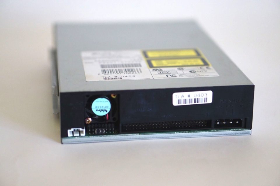

  22. VNA
    VNA Advanced Member
    2/3/16
    182
    199
    Cửa hàng vi tính tin vi gần Phong Vữ có bán. usb ra 50 pin male. mà chổ này bán đồ ghét lắm. trên wep để giá 450k, chạy ra hỏi thì nói là 650k. Tui có cái box cd rw yamaha cổ 4x2x6x, ko biết sống chết. tính mua sợi cáp về thử. do ghét kiểu làm ăn vớ vẩn nên ko mua. quăng xó cái box luôn. kiểu chân box như hình

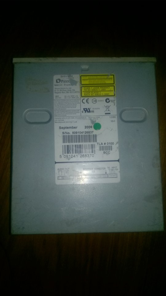

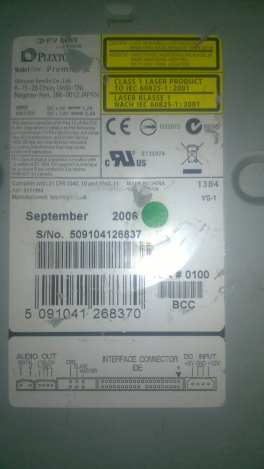

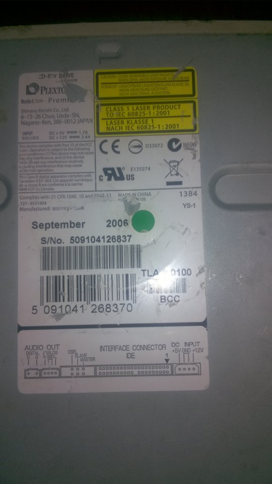

  24. phutungotohp
    phutungotohp Approved Member
    15/7/17
    17
    Hải Phòng
    Cạc cụ cho em ý kiến em này phải hàng fake?
  25. phutungotohp
    15/7/17
    17
    Hải Phòng
