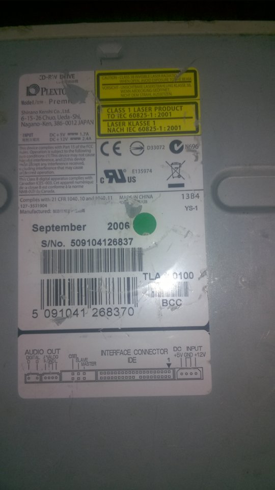

    Chẳng biết fake hay không nhưng dòng này không enable được AMQR. Đặc biệt mấy em PP2 mà có miếng dán tròn tròn màu xanh xanh trên ổ...kkk

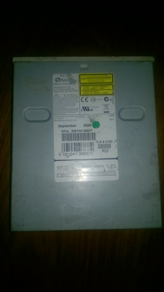

    Cái này mình không rõ lắm, giờ mới tiếp cận mong các cụ chỉ giáo. Cái này nhìn bề ngoài rất cũ thậm trí vỏ móp mép nhưng test info thấy đọc ghi rất ít gần như = 0 nên thấy càng khó hiểu, mong các cụ chỉ giáo

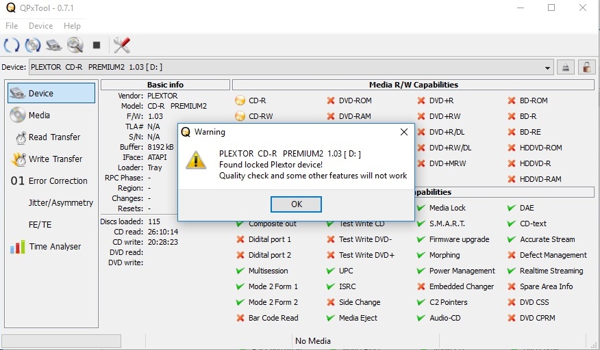

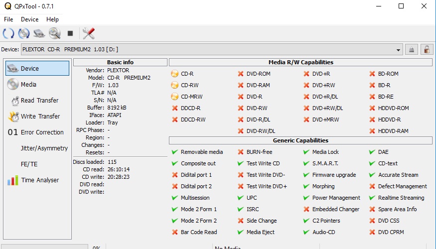

    Untitled.jpg Lỗi này không biết có phải tại máy cài Win 10 không nữa

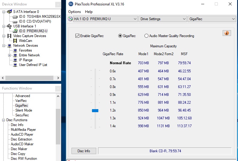

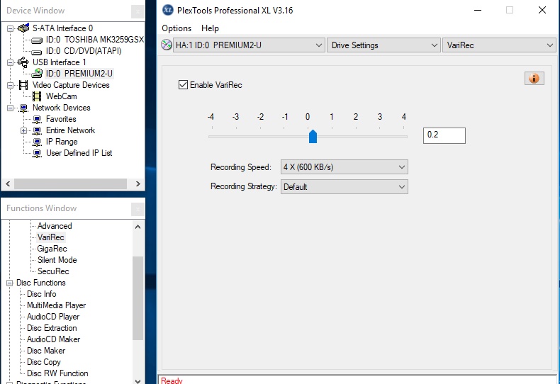

    Untitled2.jpg Untitled3.jpg Untitled4.jpg Untitled6.jpg Toàn cảnh với Plextor tools

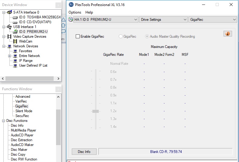

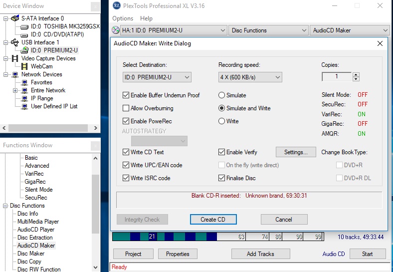

    Untitled6.jpg AMQR on được mà cụ

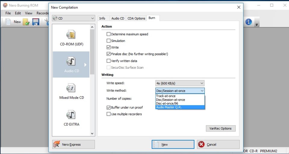

    Untitled7.jpg Trong Burning Rom cũng chọn được AMQR

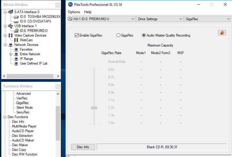

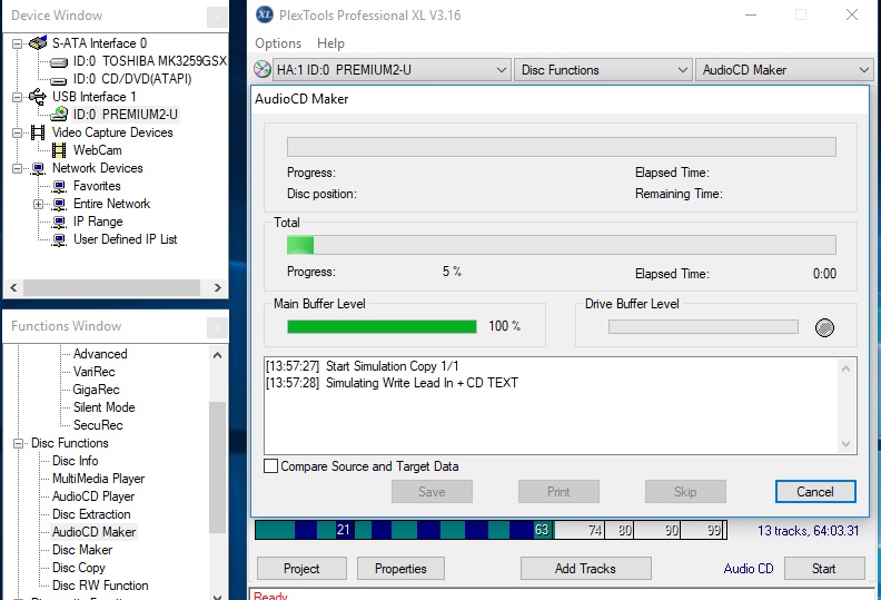

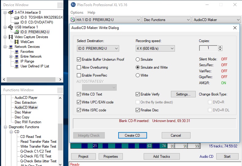

    1 CD chứa được tổng thời gian lên đến 80 phút. Bác thử add các track sao cho khoảng 75 phút rồi bật chế độ AMQR và ấn BURN.
    Nếu nó hiện lên thông báo là số phút bị quá là AMQR đã enable, nếu nó không hiện lên gì mà vẫn chạy ầm ầm thì có nghĩa AMQR unenable.

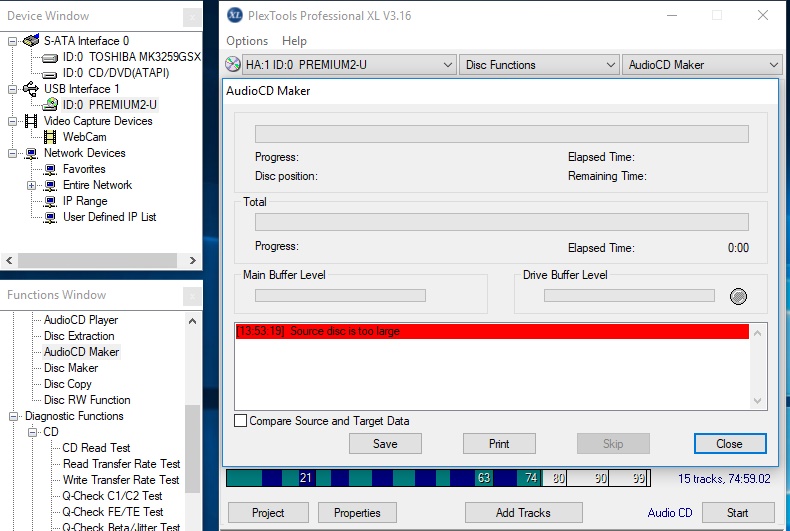

    Untitled9.jpg Untitled10.jpg Em đã thử add 15 tracks = 74:59.02 *** Không burn được

    Untitled11.jpg Em giảm xuốn còn 13 tracks = 64:03.31 thì burn ok ngay. Như thế có phải như thế là enable AMQR không các cụ?

    Hơi thắc mắc 1 chút. Mình cũng đã từng test em TLA#0100, thử các kiểu nhưng không enable AMQR, mặc dù trong Nero vẫn hiện lên AMQR nhưng khi ghi nó chạy rất nhanh không đúng chuẩn tương đương 4x.
    Vẫn đề nữa là con của bác trong hình sao không hiện lên được số S/N?
    Bác chụp cái hình cho ghi khoảng vài phút xem thời gian ghi có chuẩn ko nhé

    Nếu ghi trong nero chọn AMQR thì biến mấy tab Write Speed và chạy tốc độ 4X nhưng thời lượng quá 70 phút vẫn ghi được. Còn trong Plextor tools AMQR on thì quá 69 phút ... thì không burn được. Cái này em thử chắc chắn rồi.

    Trong Nero chon VariRec thì chọn tốc độ ghi bao nhiêu cũng chạy ở 4x

    Hải Phòng
    Vấn đề không hiện được số S/N *** Không biết có phải do máy em cài Win 10 nên không tương thích không? Lúc khởi động lên hiện thông báo này. Untitled.jpg
