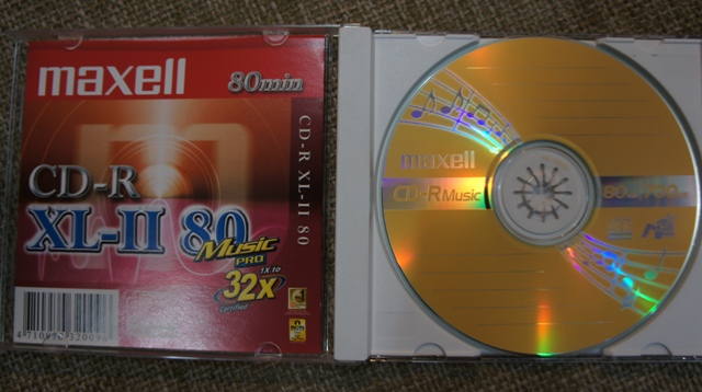

    Phôi Maxell em nói là loại for audio có luôn cả hộp bìa đỏ. Nó chỉ rẻ hơn phôi Mitsu khoảng 1 ngàn đồng thôi. Các cửa hàng bán sỉ ngoài Huỳnh Thúc Kháng đều bán giá này. Em xem lại phôi Maxell của bác hình như là loại data, giá lúc trước em mua hình như là 30 ngàn 1 chục.

    Maxell em nói là loại Music (for audio) đây ạ. Nhiều người nói phôi này cũng ok lắm. Bác mrseven thử mua phôi này về test xem sao, nó khác với loại phôi data cũng màu vàng.

    Oh, loại này khác thiệt, mà em chạy mấy chổ ở HTK không có loại này. Bác mua địa chỉ số mấy nếu rảnh em qua đó 1 vòng nữa.
