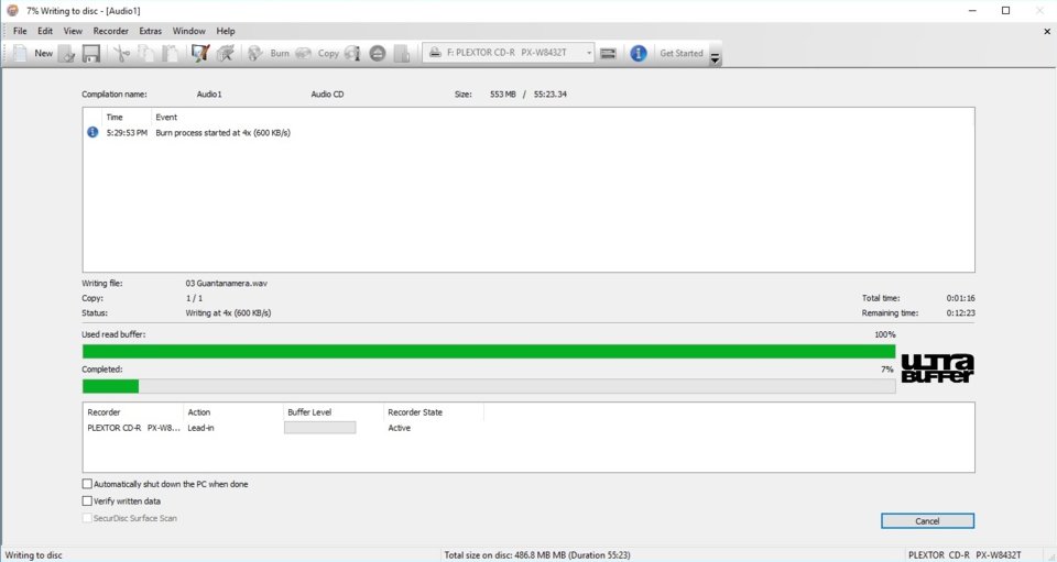

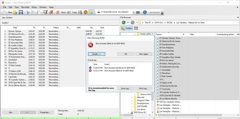

    Xin chào các bác,
    Em vừa nhận sợi cable chuyển từ IDE-USB 2.0, em gắn vô khe IDE của ổ ghi Plextor rồi gắn đầu USB vào PC (Win 10) và laptop (win 7) thì cả hai đều nhận ngay ổ ghi là Plextor PX-W8432T.
    Tuy nhiên, khi em cho đĩa phono vào và ghi file wave thành đĩa Audio thì nó đọc 1 chút nó không sáng đèn ổ ghi nữa, rồi vài phút sau nó ọc đĩa ra vào báo lỗi. Em gởi hình đính kèm xin bác nào rành chỉ giúp em với nhé. Nếu bác nào ở TPHCM có đồ nghề thử thì em xin mang ổ qua bác thử giúp sẵn giao lưu cà phê luôn ạ !
    Em xin cảm ơn !

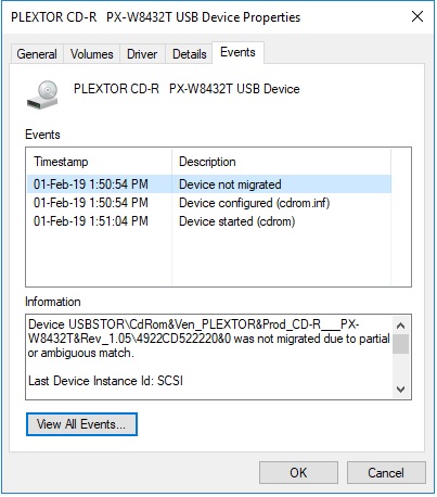

    Mình vừa vô xem trong phần Properties của ổ ghi, chỗ Tab: Events thấy ghi :"Device not migrated"
    ===> UPDATE: Em đã đổi phần mềm ghi đĩa khác và nó ghi ngọn lành.

    Bác xài nero mấy vậy? bác chú ý các vấn đề sau khi ghi đĩa để tránh rớt đĩa:
    1. không lướt web hay mở bất kỳ app nào khác.
    2. Nên ghi bang Plextor tool.
    3. Không nên sử dung source gắn ở external HDD, nên copy vào internal HDD vì các cổng USB của các PC/laptop cũ không ổn định.

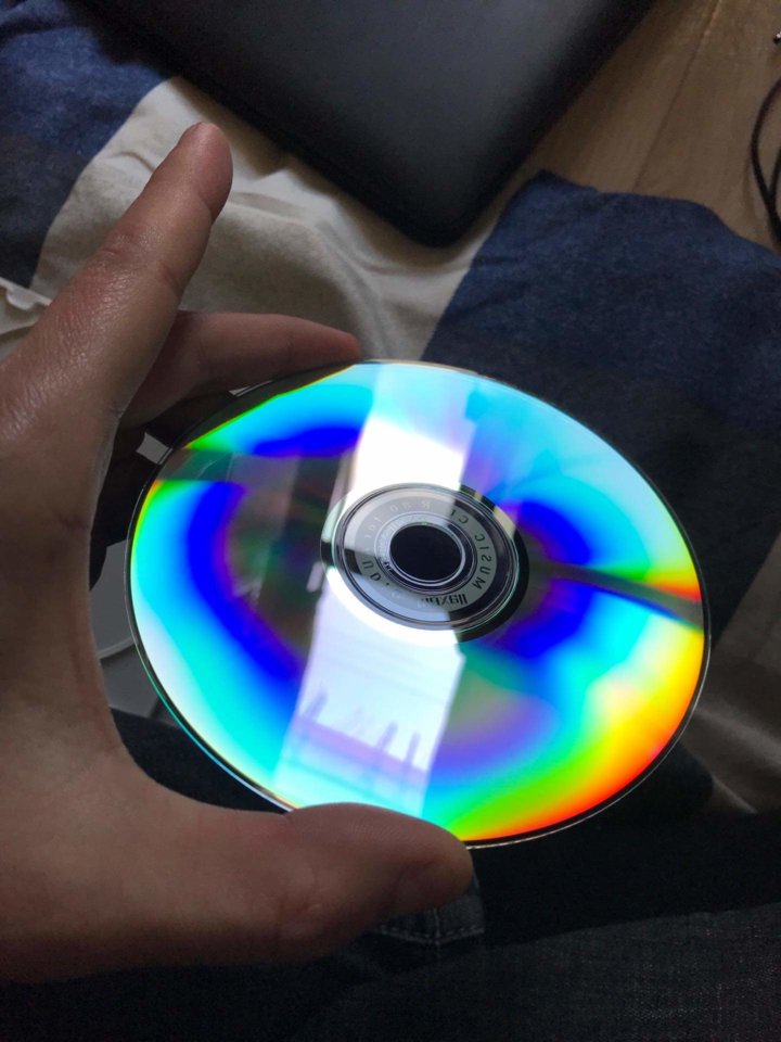

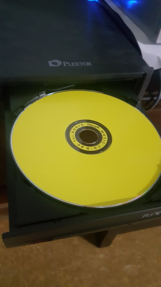

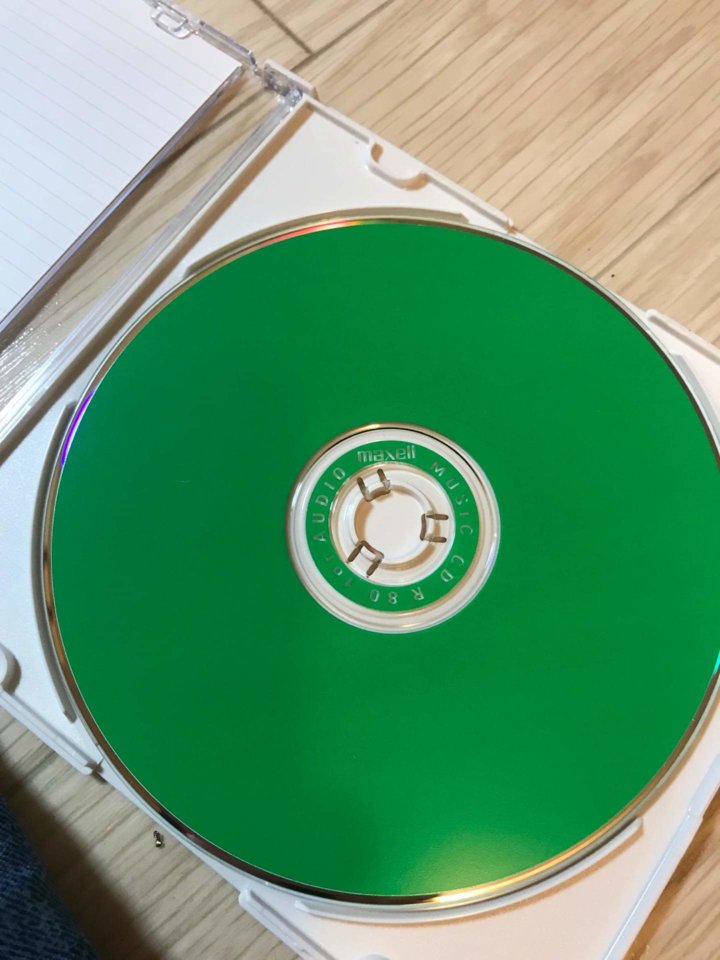

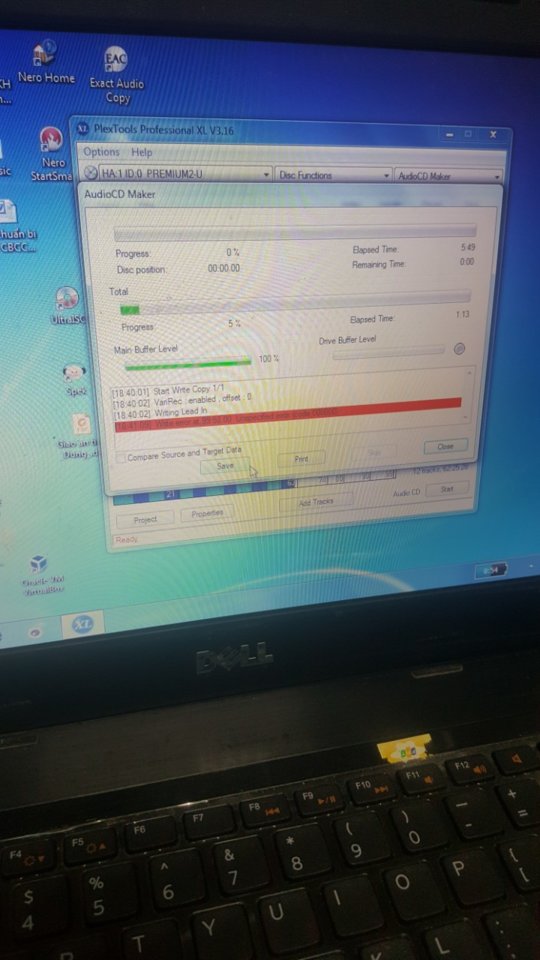

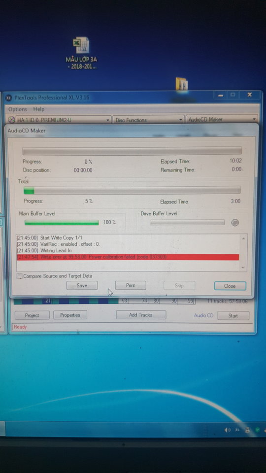

    received_2361800407440276.jpeg IMG_20190513_095131.jpg received_332543347392087.jpeg received_357004485157143.jpeg Em ghi cd bị như vậy nhờ các bác chỉ cách khác phục ạ em ghi bằng phoi maxell mua bên nhật về hỏng 3 cái rồi

    Lỗi này không phải của Plextor tool. Bác chú ý cổng USB cấp nguồn cho ổ ghi và cấp nguồn cho external HDD (nếu bác sử dung source từ external HDD). Mình đã test thử trên 02 laptop (1) Thinkpad T460S (SSD 256, RAM 20GB) và (2) Dell Vostro chip thế hệ 4 (đã cũ), tất cả đều chạy win 10 và nhận thấy:
    1. khi ghi trên T460S không hư và không rớt disc nào, mặc dù sử dung source từ External HDD (ghi 50 disc)
    2. khi ghi trên Dell Vostro, sử dung source external HDD, rớt liên tục. Khi copy source vào internal SSD, vẫn rớt nhưng tỷ lệ rớt thấp hơn. Sau khi mày mò thì mới phát hiện các cổng USB của con Vostro do đã cũ nên lỏng lẻo, không ổn định, nên tỷ lệ rớt đĩa rất cao.
    Do vậy, nếu có con laptop nào mới hơn, bác test thử xem. và chú ý đừng mở app hay web khi đang ghi đĩa.

    Vâng rất cảm ơn bác em sẻ thử mất mấy cái phôi nhật tiếc quá

    Vẫn không được bac ạ gh các loại phoi khác thì oke nhưng phoi maxell vẫn bị lỗi

    Bác sử dung phôi phono đi, chat lượng sau khi ghi tốt hơn phôi maxell.

    Phôi này như hình ảnh thì thuốc nhuộm của nó là: Aro (xanh đậm). Nếu vẫn bị lỗi thì VariRec anh nên để: Default

    Đã thử kết quả hỏng thêm 1 cd nữa hix
