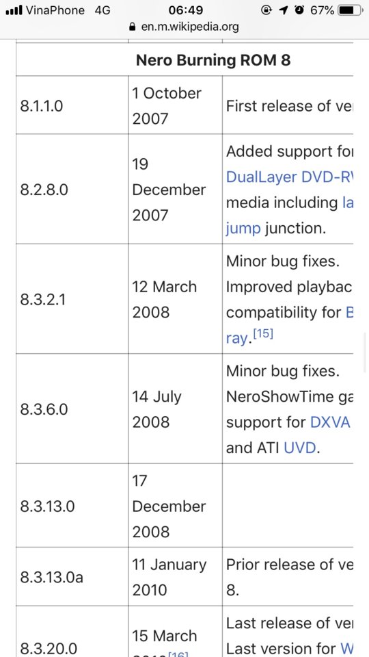

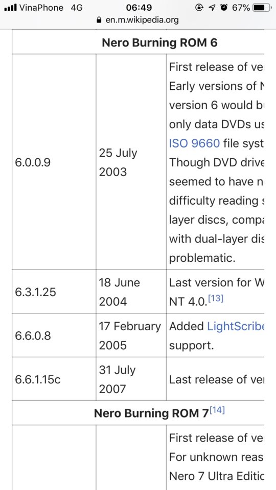

    Nero 6 là ổn định nhất , vẫn dùng được với premium của bác.
    1 điều nữa theo e bác bỏ qua bộ chuyển đổi đi, kiếm cái main đời cổ có khe IDE 40 chân mà cắm thử xem ngon lành ko đã
