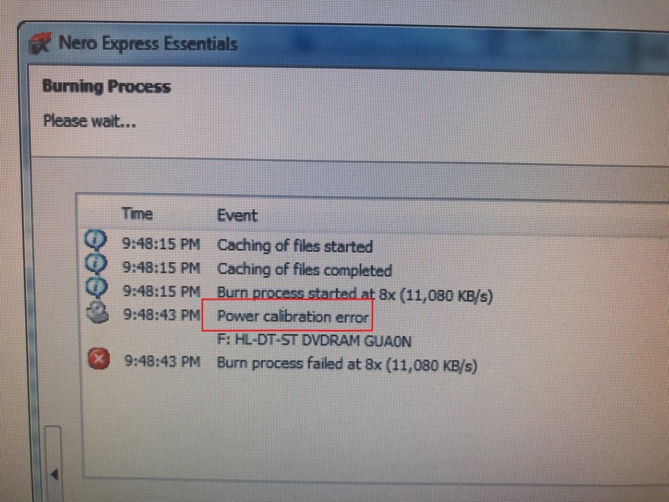

    Nhờ các bác chỉ giúp, sao ổ ghi nhà em báo lỗi này, ổ ghi chỉ có 1x, 2x, 4x.
    Báo chữ như trong khung đỏ. rồi ổ ghi nhả đĩa ra, ghi bằng nero 9, 12, win 7.

    Nó báo nguồn bị lỗi. Cài lại bản khác xem sao, ngùôn đây do driver nó chỉnh.nếu pc mà ko cấp đủ nó sẽ lỗi

    Em cấm card cáp vào main, box cấm nguồn rời cũng bị báo lỗi này. Em đoán do ổ ghi, card cáp đời củ nên ko tương thích với win 7.

    Lỗi này là do nguồn điện đấy bác! Trước em cũng bị như thế, sau thay nguồn PC thì ghi ngon!
